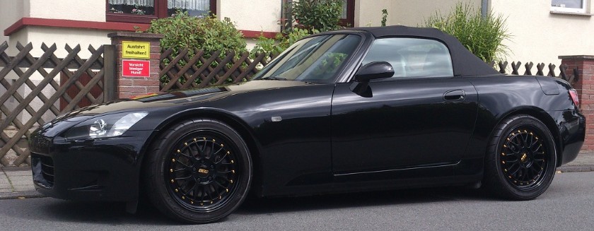

    Ich habe OEM-Dämpfer und 30mm H&R Federn. Nun sieht aber mein S irgendwie aus, als hätte er ein Keilformfahrwerk. Hinten höher. Und das gefällt mir nicht.
    Nun habe ich gehört, dass es H&R-Federn gibt, die leicht Keilform haben.
    Kennt das Thema jemand von hier?

  • Das Bild von dir sieht ja eigentlich so annähernd ausgewogen aus. Mir geht es um den Abstand von Reifen zur Kante.
    Kombination von Felgen in der Größe 18“ mit Dunlop SP Sport Maxx RT und (HA) 255/35 - - (VA) 225/40. Ich weiß, somit ist er an der VA auch näher an der Kante. Aber ich finde, dass er hinten immer noch zu viel Abstand hat...
    http://uwe-bader.com/UB-MOTORSPORT/Home_files/1%20Suki.jpg
    Hier kann man annähernd sehen, was ich meine...!?
  • Ganz normal.
    Schau dir meinen S an.
    Ist da auch so. Und das ist seit Jahren drin,
    Also ändert sich das auch nicht mehr
