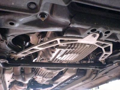

    Ich habe meine damals sehr stramm reingesetzt, weil mir damals NULL "Spiel" sinnvoll erschien. Das konnte man später und seither bei jeder Achsmessung sehen, die Spreizung hat sich dadurch geändert.
    Ich habe nach Einbau der Domstrebe auch nicht so recht was gemerkt. Deutlicher war hingegen der Einbau von Michas Skeed Brace zu spüren. Das Skeed Brace versteift den unteren Fahrschemel, und das zeigte sich recht deutlich bei zackigem Einlenken, wo das Auto mit unterer Strebe schneller mit einem Richtungswechsel reagiert als ohne.

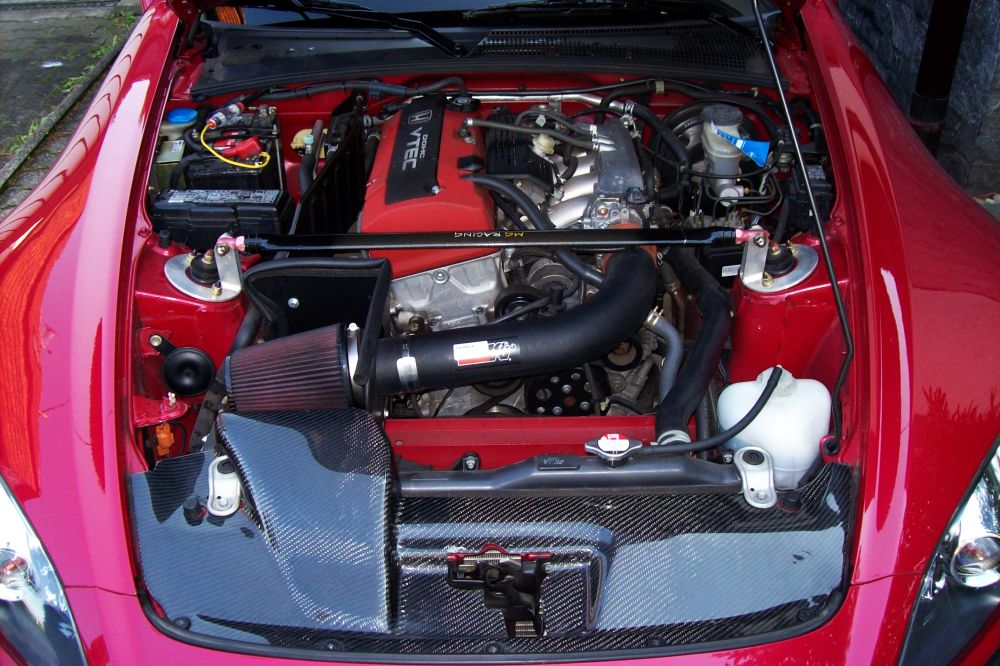

    Original von Shell
    Okay, verstehe.
    Bin halt etwas am gruebeln ob sowas bei oem airbox passt:
    [Blockierte Grafik: http://blog.gotuning.com/wp-content/uploads/2013/06/2013.05.25_ASMS2000CR-2501.jpg]
    Die find ich zb sau sexy ;)
    Die passte bei mir ohne irgendwelche Modifikationen. Habe den Original Luftfilterkasten.
    Ex S2000 --- ASM Style Domstrebe --- Öhlins HOS MI21--- Rays CE28SL 17x9 --- Hardrace RCAs --- OEM Style Spoiler --- OEM Lippe --- Tegiwa Krümmer --- HJS Kat --- Invidia Q300

  • Was ist hier mit gemeint?:
    *Please note with steering rack spacers installed (MR-6773 Anti-Bumpsteer kit), XBAR-S2K-S, XBAR-S2K-R, XBAR-S2K-B will not fit due to X-Bar's tall lower brackets
