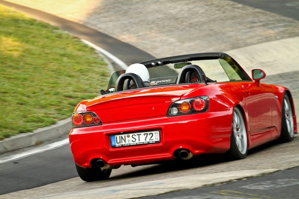

Das sollte passen, bei mir schleift nichts wenn es voll eingefedert ist.
Ich musste allerdings hinten etwas ziehen, wird bei dir nicht anders sein.
Heftig wie weit die bei Dir reinstehen.
Man könnte fast glauben Du hast ne andere ET.
Wobei, je mehr die Räder einfedern, desti mehr Strurz hat man.
Vorne haste aber keine Radhausschalen mehr drin oder?!
Ich fahre hinten auch 3° und vorne 2° Sturz, habe die Radhausschalen drin.
