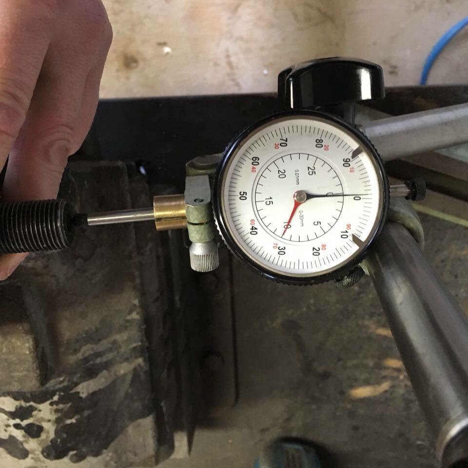

  • Rein interessehalber:
    Was wird auf dem dritten Bild mit der Messuhr gemessen?
    Sieht für mich so aus, als ob ihr das Axial-Spiel der Kegelradwelle misst?
    Durch die vorgespannte Hülse und die beiden gegenläufigen Kegelrollenlager sollte das Axialspiel genau "0" sein...

    Das sollte, soweit ich das vom Vermesser richtig verstanden habe, bei 0 liegen. Daher wohl auch die massiven Geräusche im Schiebebetrieb :? Aber vielleicht erklärt der, der das ganze
    unter seinen Sachkundigen Fingern hat, das ganz genau :roll: ich habe von sowas keinen plan.........

    Klingt für mich, als ob das Drehmoment der Zentralmutter der Kegelradwelle nicht gestimmt hat und somit die Original-Distanzhülse von Honda nicht entsprechend gestaucht wurde. Dadurch keine Vorspannung der beiden Kegelrollenlager. Oder es wurde eine starre Hülse mit einem zu dicken Spacer verwendet....
    Wie auch immer...fachmännisch ist anders :thumbdown:

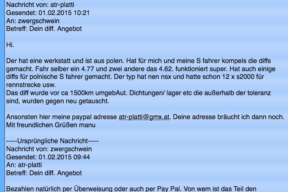

  • :( und 900,- € ist kein Schnäppchenpreis. Hat der Verkäufer sich vielleicht im Diff vertan. Hast Du reklamiert? Was hat er gesagt?
    Original von Jan B
    Wurde ALLES schon vor weiß gott wievielen monaten geklärt! Der typ ist schon lustig. Nach fast 1,5 jahren sowas hier zu schreiben :lol:
    Des weiteren wurde nie gesagt das es komplett überholt wurde... Das alles nach dieser zeit zu sagen es wäre schlecht gemacht etc juckt mich soo wenig :)
