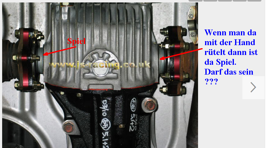

    Habe seit ende Saison 2015 ein vibrieren auf der Hinterachse , war jetzt im März beim Kundendienst und mein Hondahändler sagte mir das mein Diff kaputt sei . Habe mir ein neues besorgt (Gebraucht) und hab das Problem immer noch. Ist aber nur bei Last sobalt die Drehzahl über 6000 geht wird es weniger bzw. ist ganz weg.
    Auto ist Tiefergelegt und die Spacer sind auch drin. Laut Mechaniker sind die Antriebswelle ok.
    Das Spiel wie auf dem Bild gezeigt habe ich mit dem alten u. neuen Diff.

  • Alles deutet auf verschlissenen Innegelenke der Antribeswellen . Was hat der "Mechaniker" denn genauer getan dass er zu dem Schluss kommt : " Anteibswellen sind in Ordnung "
    Zu deinem Bild: Ja minimal Spiel ist normal

  • Mechaniker hat auf der Hebebühne die Wellen überprüft mit der Hand und sagt die sind ok und beim diff. hat er gesagt da sei Spiel (siehe Bild) .
