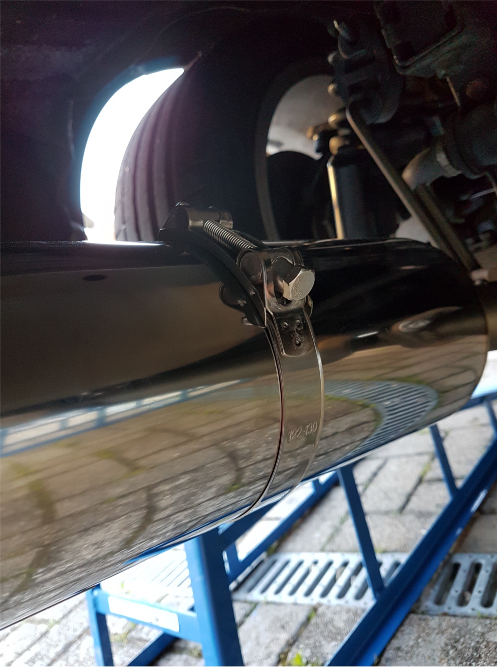

  • JA, HKS dröhnt....... KAT spielt sicher eine Rolle ( Metall Kat :D ) mit Kat kannst du versuchen beide Endtöpfe in der Mitte mit einer sehr großen Schlauchschelle zu fixieren. Hat den Hintergrund, das der Resonanzkörper Endtopf Eigenschwingung aufbaut. Die Schellen kosten dich nen 10 ner €

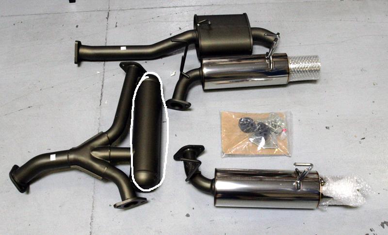

    @Atr... was ist bei dir der Resonator.. das kleine Helmholz Stummelchen ist an der original AGA dran.
    Danke mal.. sind zwei Dinge die ich versuchen kann... somit bleibt sie erstmal drunter :)

    Da ich keinen gebrauchten, bezahlbaren Kat gefunden habe... nun der Versuch mit den "Bändern" an den Endtöpfen.
    Was soll ich sagen, das dröhnen ist zu 90% verschwunden .. SO macht das Spass :]
    Wenn er kalt ist versuchs ichs nochmal mit 25mm Hiltzeschutzband als Unterlage, zudem waren die Schellen nicht brutal fest, da ich nichts verdrücken wollte.

    lese ich da richtig auf den Schellen 122 -130

    Ja, du hast recht, Edelstahl, anbei der Link:
    http://www.ebay.de/itm/Gelenkbolz…872.m2749.l2649
    Hab grade noch eine Nummer größer mit Hitzeschutzband als Unterlage versucht, ist der selbe Effekt aber irgendwie fehlt mir der Kraftschluß mit dem Gewebe dazwischen.
    Beide Varianten unterbinden wohl die Resonanz.
