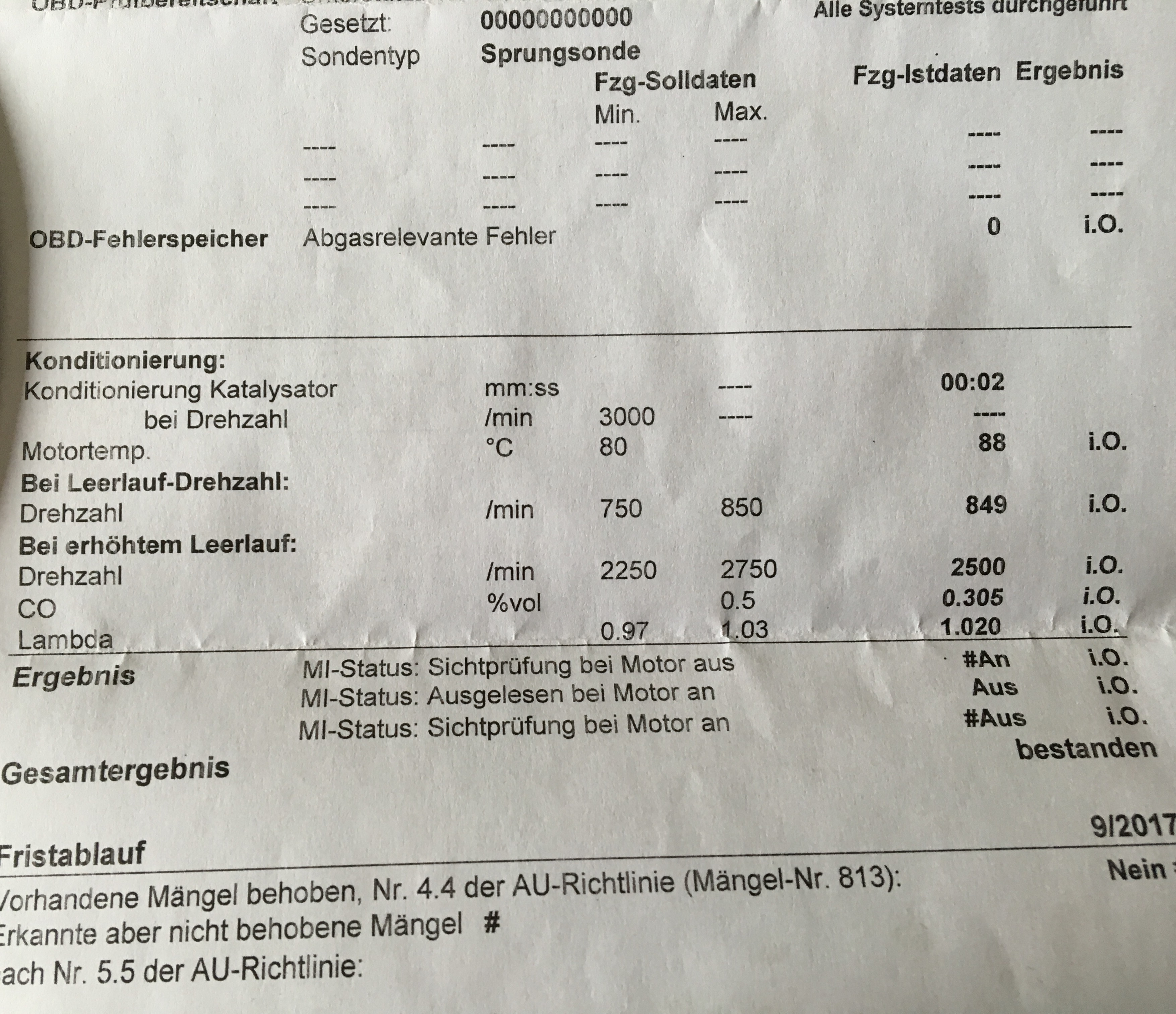

    hier ist meine letzte (2015):
    Super vielen Dank, das hilft schon einmal weiter.
    Leider wurde bei dir nicht der CO Wert im Leerlauf festgehalten.
    Diesen Wert bräuchte ich aber auch noch.
    Hat sonst noch jemand von euch einen AU Ausdruck bei dem der CO Wert auch im Leerlauf festgehalten ist?

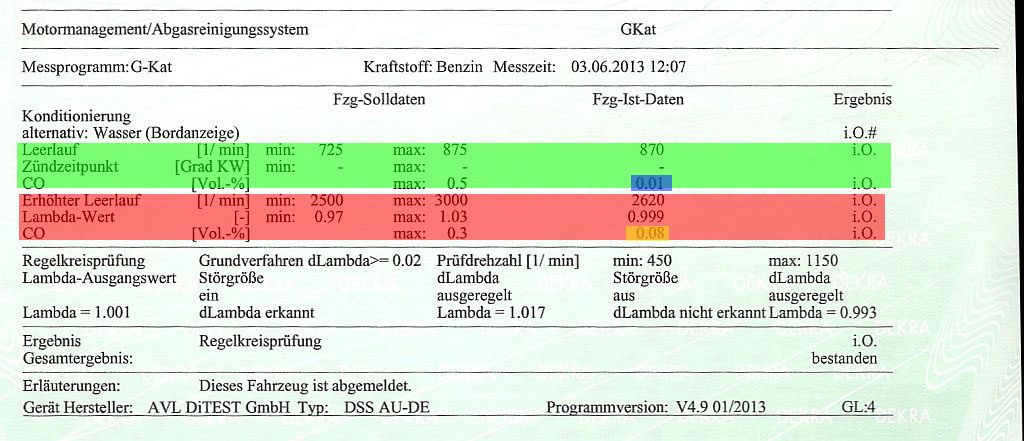

    Ich habe beispielsweise noch einen AU Ausdruck von einem anderen Fahrzeug (kein S2000) angehängt. Der CO Wert wird einmal im Leerlauf (grün) und einmal bei erhöhter Drehzahl (rot gemessen).
    Ich bräuchte jeweils den blau und gelb markierten Wert (Ist-Wert).

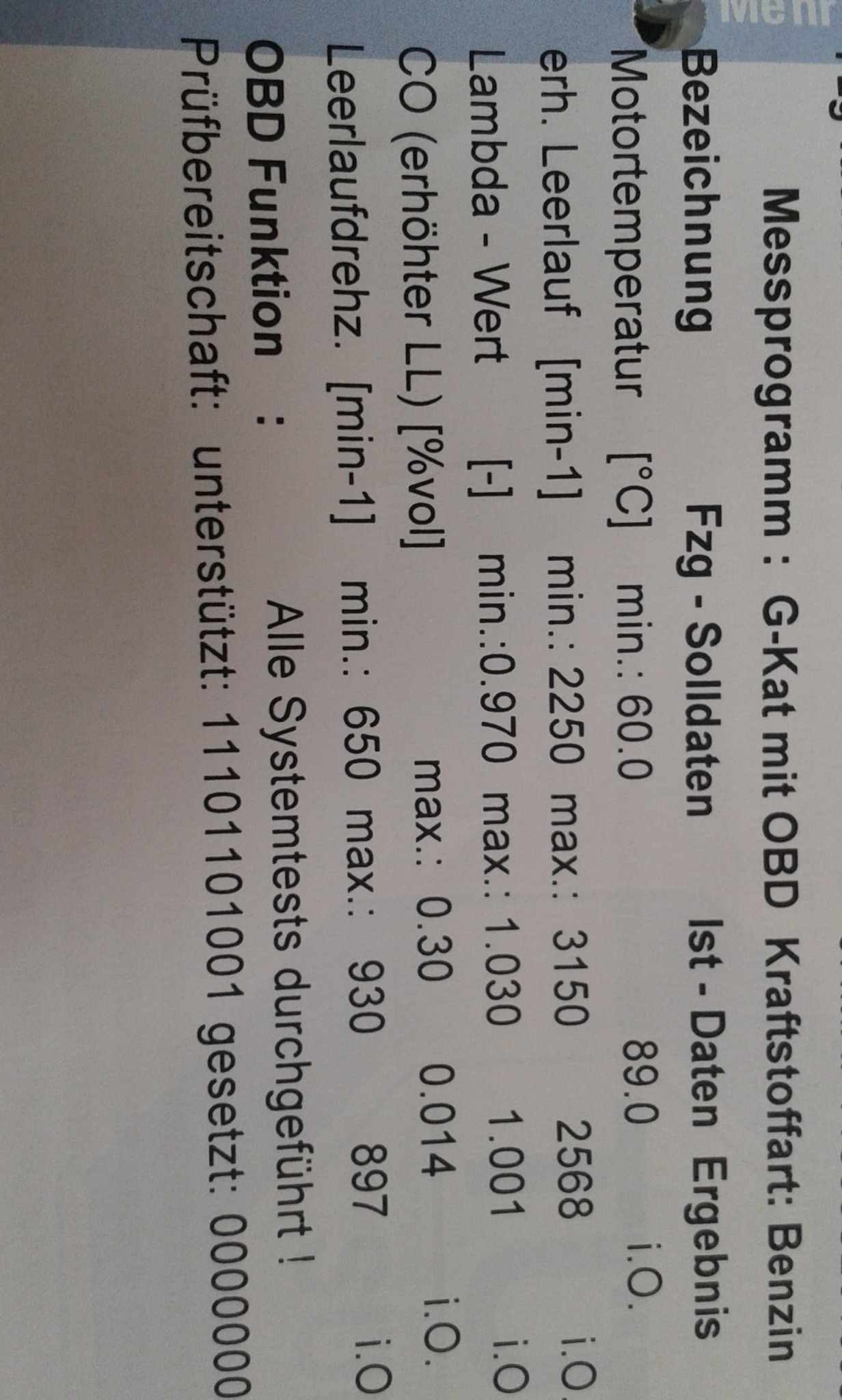

    Auch bei mir wurde CO nur bei erhöhter LL-Drehzahl gemessen.
    Hab's trotzdem mal abfotografiert. Die AU's mit Endrohrmessung werden ja immer seltener ;)
    Wofür brauchst Du das eigendlich, wenn ich fragen darf?
    Markus
    Danke für deine Hilfe Markus, dein S2000 ist aber Baujahr 2005 oder ist das schon ein 2006er mit elektronischer Drosselklappe?
    Weil dein CO Wert ja extrem gut ist mit 0.014.
    Aber ich verstehe nicht wieso bei dir ein Soll-CO von max. 0.3 und bei bpaspi ein Soll-CO Wert von max. 0.5 angesetzt ist.
    BPaspi's S2000 hat ja auch ein tatsächlichen CO Wert von 0.305, der liegt ja erheblich über deinem.
    Diese Differenz kann ich mir irgendwie nicht erklären, außer das eine der beiden Messungen evtl. nicht korrekt durchgeführt wurde.
    Oder hat BPaspi's S2000 einen Kat der nicht mehr ganz frisch ist?
    Wie sind den eure KM-Laufleistungen?

    bpaspi hat ein Hondata K-pro mit eigener Abstimmung drin und einem 200-Zeller Kat. Hätte ich vielleicht erwähnen sollen ;)
    Ok, danke für den Hinweis. :lol:
    Ich denke ich hätte erwähnen sollen das ich natürlich die Messwerte von Fahrzeugen mit original Kat und original Steuergerät benötige.
    Es erklärt aber trotzdem nicht wieso bei dir 0.5 als max. CO Sollwert angegeben ist und bei S-enna_2000 0.3 :_?
    Original von BH1
    Weil ich sonst nicht bestanden hätte.
    Und jetzt kommen wieder die raus die "alles Betrug" meckern :roll:
  • Mein S ist absolut Serie, EZ 07/2005. Zum Zeitpunkt der AU 66200km.
    CO=0,014 Vol% scheint mir im erhöhten LL ziemlich normal wenn der Kat O.K. und auf Temp. ist. Hatte ich bei anderen Prüfungen auch so in dem Bereich.

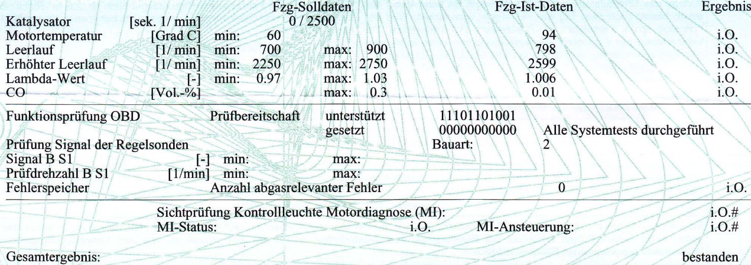

  • hi,
    laufleistung 102k km.
    oem kat, hks hi-power und K&N gen.II intake

  • Falls bei jemand noch das CO-Messergebnis im Leerlauf mit ausgedruckt wurde, wäre es sehr hilfreich wenn Ihr diese Info posten könntet.
    Im Leerlauf müsste ich nämlich max. einen Wert von 0,3 haben.
    Denkt ihr das wird mit dem EURO-3 S2000 Motor hinhauen?
    Bei erhöhter Drehzahl gibt der S2000 Motor ja lediglich ca. 0.01 CO ab wie aus den Ausdrucken hier ersichtlich ist.
    Dann sollten ja max. 0,3 im Leerlauf erreichbar sein?
