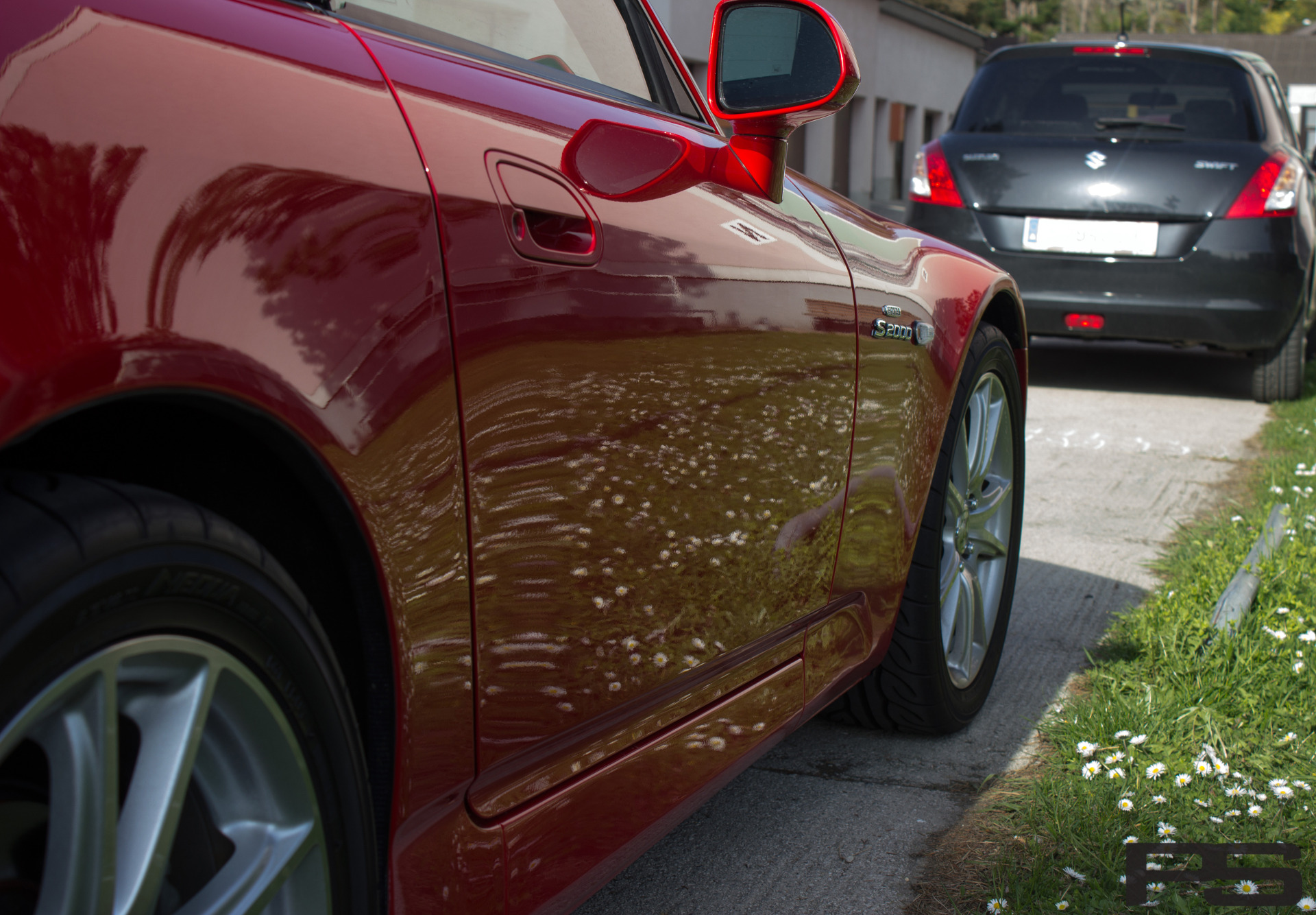

@Zakazack:
Mach doch mal 1-2 Bilder von deinem Auto bzw. den Reifen/Felgen. Dann sehen wir wie gut es passt......

Konnte jetzt leider nur ein Foto finden.. da das Auto in einer Tiefgarage eingewintert ist kann ich auf die schnelle kein Foto machen
Der Reifen hat auch bei vollem Einschlag noch Luft und auch beim TÜV gibt es seit 2 Jahren keine Beanstandungen deswegen.
Bin auch nicht der einzige der mit dieser Dimension und dem AD08R unterwegs ist. Der AD08R ist allgemein an der Lauffläche breiter als ein anderer Reifen in der Dimension. Trotzdem gibt es (soweit ich mich damals vor dem Kauf erkundigt habe) hier im Forum und im s2ki Forum einige Leute die mit dieser Dimension ohne Probleme unterwegs sind.
Ein Vorteil der mir beim Anschauen des Fotos gerade noch auffällt: Bevor es an der Felge kratzt, kratzt es zu erst am Gummi

Also bei der höhe sollte es wohl garkeine Probleme geben. Ich fahre die AD08r vorne und hinten in OEM Dimensionen. Deutlich tiefer als 90% hier im Forum. Fahre aber auch oft aufn Track. Schleifen tut es wenn dann nur ganz ganz wenig im Radhaus vorne, aber das ist echt sehr wenig und auch nur beim Anbremen bis in die Kurve rein. Es ist auch nur in Radhaus innen.
Hinten waren sogar 15mm platz zur Kante und vorne 5mm.
