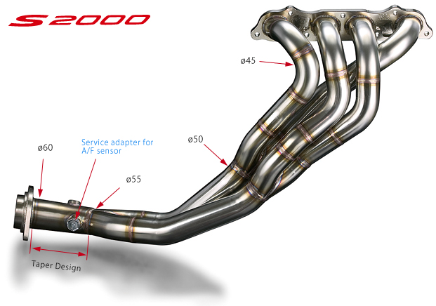

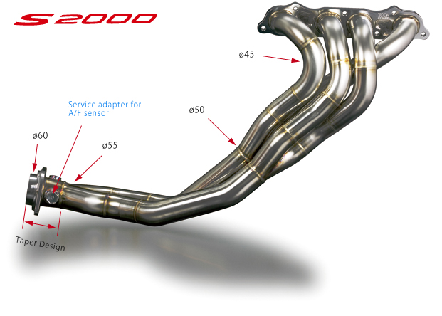

  • Beim Toda "Torquie-Kun", also der '07 Variante, ist der Kollektor um einiges kürzer demnach sind die Läufer auch etwas länger im Vergleich zur Standard Variante '04. Das Sieht man auch auf den Bildern das die Läufer näher beieinander liegen. Am Rohrdurchmesser hat sich demnach nicht geändert. Ähnlich dem Mugen Ap1/Ap2 Krümmer.
    5 Mal editiert, zuletzt von MUGEN_S2K (9. Mai 2017 um 23:14)
  • Das so genannte Taper Design ( 2 in 1 bis zum Kollektor) macht den Unterschied aus. "Torquie-Kun" ist auf den mittleren Drehzahlbereich = +Nm ausgelegt und als Strassenversion sinnvoller.

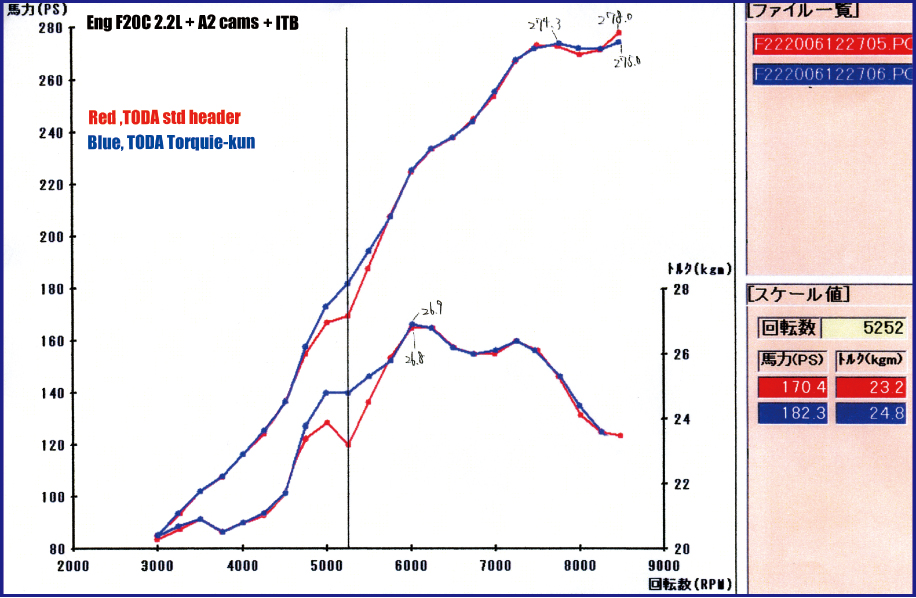

  • Okay, wenn man die TODA-Versionen zum Vergleich heranzieht, dann gibt es einzelne Hinweise zu den Unterschieden, wenn auch nur theoretischer Natur - oder hat jemand Erfahrung mit beiden Krümmern?
    Auf der TODA-Seite gibt es zwar ein Overlay, aber da wurde ein 2.2er mit schärferen Wellen und Einzeldrossel verglichen, das ist wohl kaum auf einen Serien-Motor übertragbar. :S

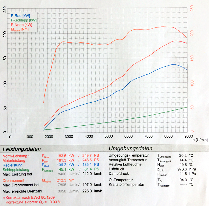

  • Wenn ich mal mein Dyno mit dem von Toda vergleiche, dann wäre zu erwarten, dass der neuere Krümmer die Drehmomentkurve bereits ab 4'500 und nicht erst ab dem VTEC-Umschaltpunkt ansteigen lässt - demnach wäre auch das Umschalten auf das schärfere Nockenwellenprofil etwas "smoother". Können das die Torquie-kun-Fahrer (Chris? Mätthu?) bestätigen? Dieser Effekt müsste auch beim Serienmotor spürbar sein (bei meinem Dyno ist übrigens lediglich die Auspuffanlage verändert: ASM -04, Berk-Kat und Bastuck-Single).
    EDIT: Das Einfügen von Bildern über den Link funktioniert im neuen Forum irgendwie nicht mehr, darum habe ich die Pics nun hochgeladen.
