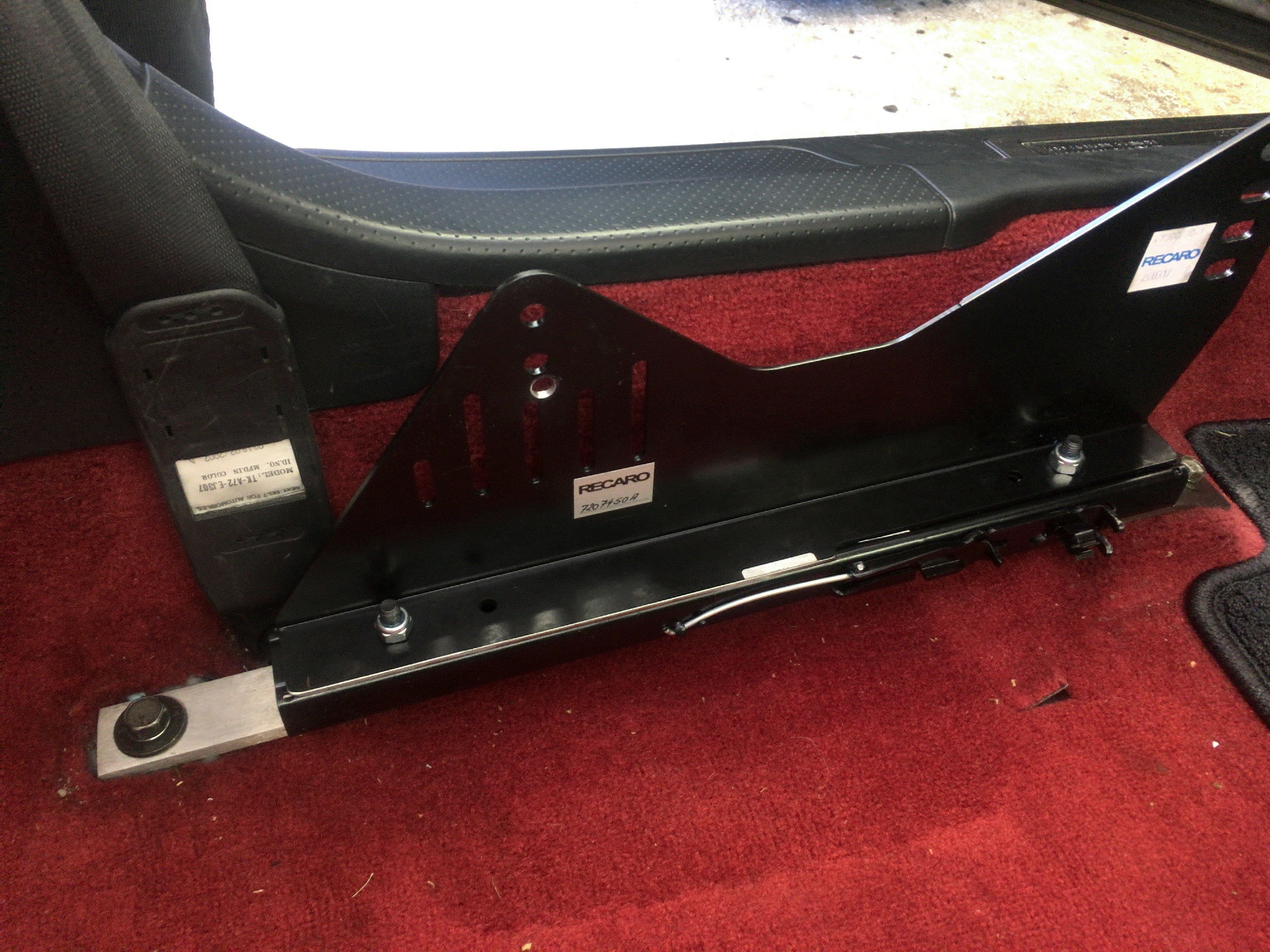

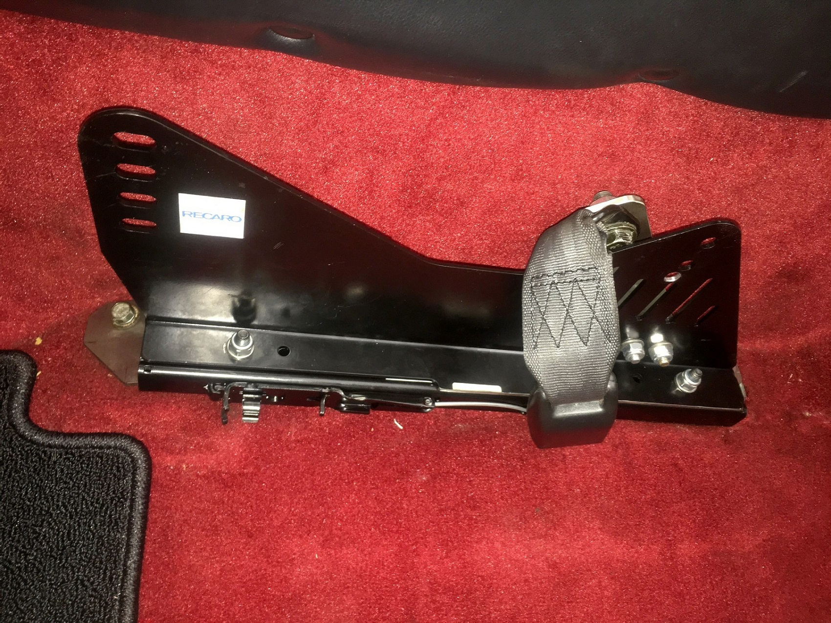

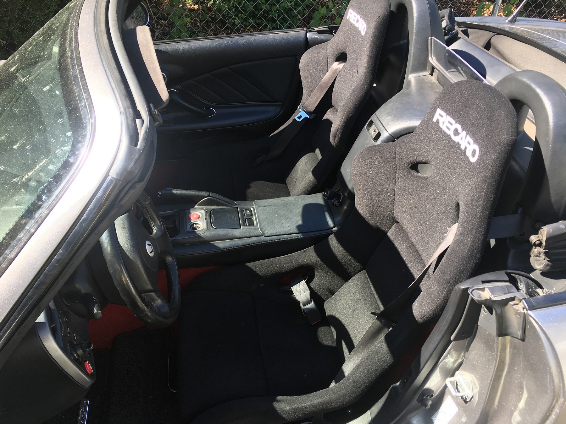

  • Immer wieder wollte ich andere Sitze, jetzt habe ich es durchgezogen. Ein Satz Recaro Pole Position mit den passenden Adaptern von Recaro und den Sitzschienen von Recaro. Also erst einmal alles, was für andere Fahrzeuge mit einer ABE ausgestattet ist. Auch wenn der eine oder andere gemeint hat, das passe so nicht rein oder baue zu hoch auf, ich solle besser die Schienen von Buddy Club nehmen, habe ich es versucht mit den ABE Teilen.

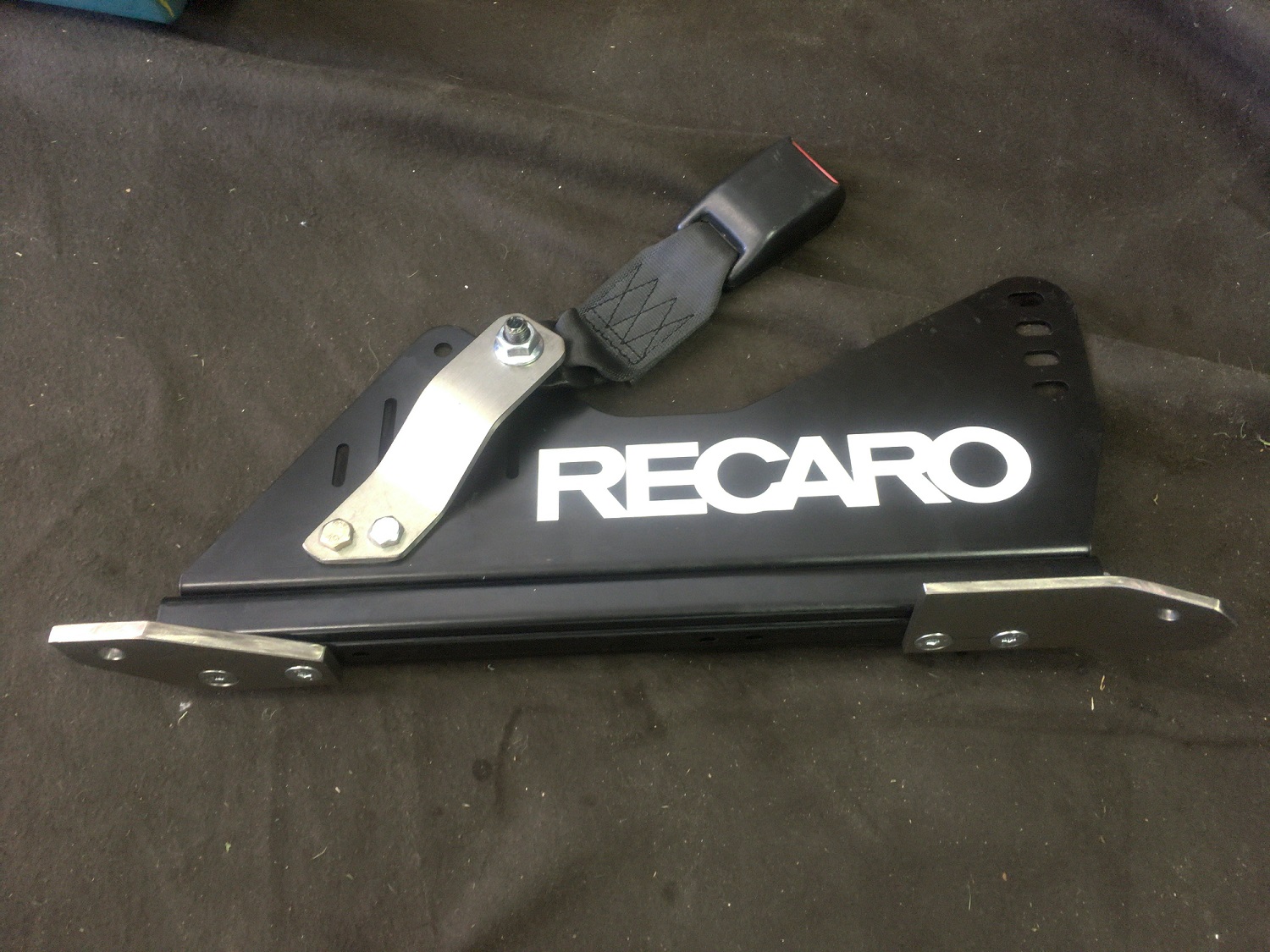

    Die Befestigungen für de Sitze und die Gurtschnallen habe ich aus Edelstahl anfertigen lassen. Alles geschraubt, nix geschweißt. Passen tut es gut und sitzen ebenfalls gut. Im Vergleich zu den originalen Sitzen ist der Pole Position 2-3 cm tiefer.
    Also ich bin mit dem Ergebnis sehr zufrieden. Leider war der erste TÜV-Prüfer anderer Meinung. Er könne das nicht eintragen, weil der S2000
    nicht in der ABE gelistet ist. Ich solle Recaro kontaktieren ob die eine Freigabe erteilen. Es gibt echt tolle TÜV Ingenieure. An den Haltern hänge
    ich das ganze Auto auf, was soll der Mist :blush:

  • Gerade noch mal alles durchgelesen. So wie Jan es gemacht hat, hat man auf alle Fälle die größtmöglichen Chancen die Sitze eingetragen zu bekommen. Immer wenn es darum geht, fertige Sitzkonsolen aus dem Ausland einzutragen, werden deutsche TÜV-Prüfer sehr zurückhaltend. Ein Stück weit kann ich die Reaktion auch nachvollziehen. Stahl ist nicht gleich Stahl und wenn eine Schweißnaht geputzt und lackiert ist, dann sieht man ihr auch nicht mehr an, ob sie hält was sie verspricht. Aber wenn ihr Konsolen selbst gebaut habt und ihr könnt nachweisen, welches Material ihr verwendet habt, dann braucht es nur noch einen erfahrenen TÜV-Prüfer, am besten aus dem Motorsportbereich, um das Ganze zu legalisieren. Und lasst euch nicht davon unterkriegen, wenn direkt der erste TÜV-Prüfer ablehnt. Das muss nicht heißen, dass ein anderer Prüfer mit mehr Erfahrung auf dem Gebiet, es nicht doch einträgt. Die Konstruktion von Jan sieht auch äußerst stabil aus, da lässt sich vermutlich tatsächlich der S mit aufhängen :)

  • Was brauchste denn genau für Angaben? Passend für den S gibt es bei Recaro nix. Das ist alles für den Sitz, den Rest muss man selber reinbasteln. Entweder mit den genannten Balladesports Konsolen, oder halt selber bauen. Wie das bei mir ausgesehen hat kannst auf den Bildern sehen. Allerdings hat der Schlosser auch 250€ bekommen.
    Und an alle, ich liebe RHD Speedmaster und seinen TÜV Ingenieur :) Die Sitze sind seit heute eingetragen
