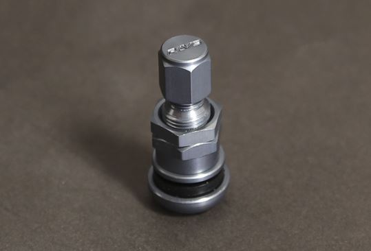

  • Hat jemand eine Empfehlung für gute Alu-Ventile?
    Stahl habe ich schon.
    Gegoogled habe ich schon, suche eher eine persönliche Empfehlung :)
    Danke euch
    Soichiro Honda
  • Die Stahlventile, die ich gekauft habe wiegen schon selbst 30g je Ventil. Das ist heftig
    Frage ist, wieviel man zum Ausgleich braucht. Hängt ja an vielen Faktoren.
    Daher dachte ich an eine leichtere Alternativen nach.
    Danke
    Soichiro Honda
    Danke euch
    Ray's bietet welche an. Keine Probleme bis jetzt mit denen gehabt.
