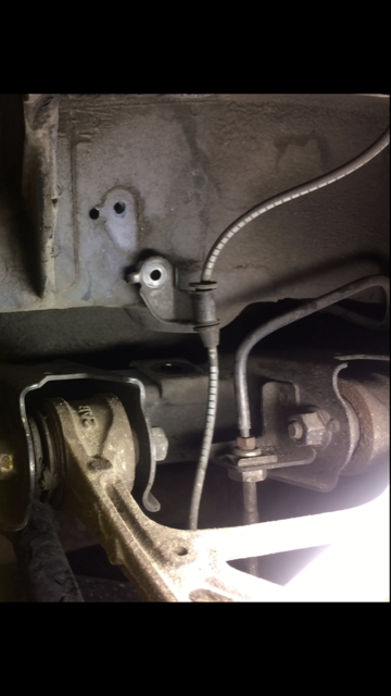

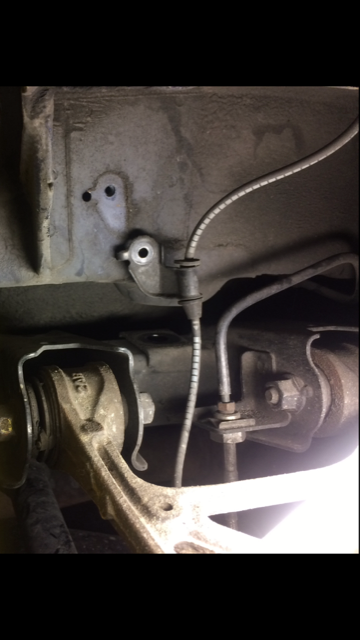

    Hinten hatte ich eigentlich weniger Arbeit. Die Sache mit den Bremsleitungen kann schon vorkommen da nicht alle, gerade Aftermarket Leitungen (Stahlflex), gleich lang sind. Da zählt dann jeder cm. Sollte man beim Ablassen im Auge behalten.
