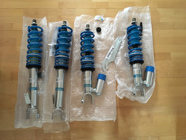

So,... eben mit DHL gekommen!

Das Fahrwerk ist eingebaut und ich muss schon sagen, dass ich begeistert bin.
Momentan habe ich es hinten auf 7 und vorne auf 6.
Der Konfortgewinn gegenüber dem OEM ist deutlich. Unebenheiten werden deutlich gefedert weitergegeben. OEM (BJ2000) war mir zu heftig.
Das Bilstein ist das komfortabelste und am einfachsten schnell zu fahrende FW das ich jemals hatte. Hast alles richtig gemacht und wirst noch viel Spaß damit haben !
