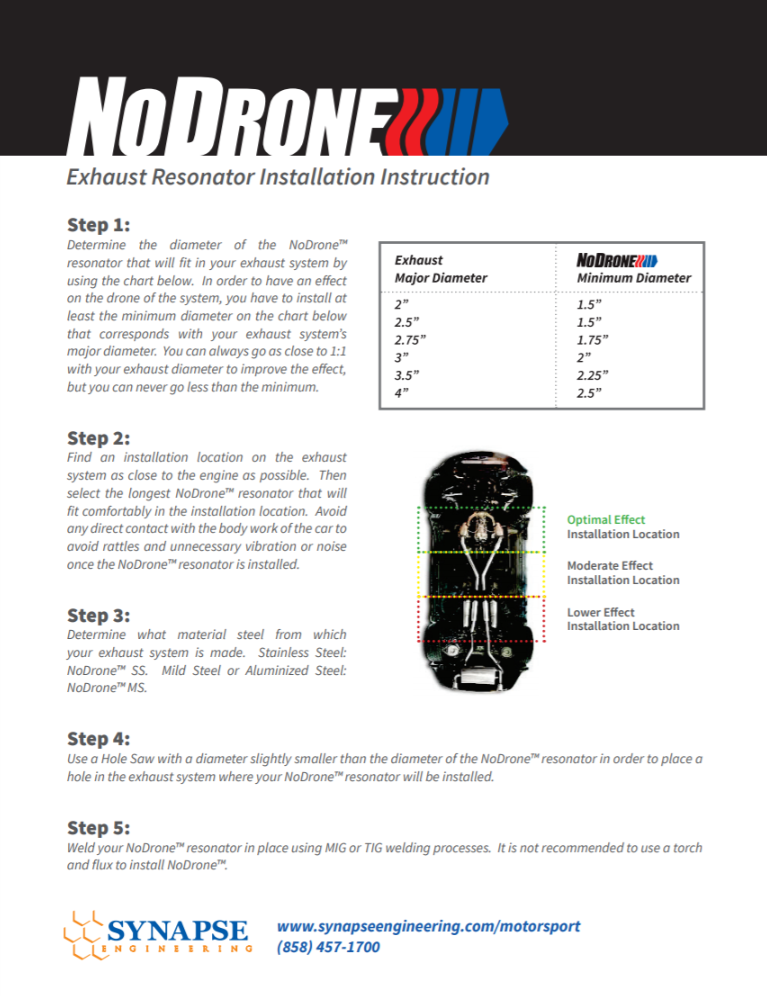

  • Hi, ich habe die Mugen drunter - liebe den Sound - wäre aber dennoch an einer Entdröhnung interessiert. Gerade so um die 3000-3500 U/min ist es schon etwas nervig.
    Ich habe die Original-AGA noch in der Garage rumfliegen aber die dafür schlachten... da müsste ich schon sicher sein dass es klappt.
    Von daher: wie machst du weiter mit synapse - willst du da ordern?
  • Weiß ich noch nicht so genau... sind ganz frische Gedanken -- paar Minuten alt.
    Aber bislang siehts wohl so aus, als wäre mir das einen Versuch wert. Als erstes muss ich aber mal schauen, wie das unterm Wagen passen könnte.
  • interessant finde ich die Beschreibung zur Installation und Auswahl -- das widerspricht meiner obigen Annahme, dass es genau ausgemessen sein muss. Der Miata-Testbericht scheint es zu bestätigen. Damit rückt die von Kyoshi vorgeschlagene Lösung auch wieder mit in Betracht.

  • Schau mal hier rein: http://mkiv.supras.org.nz/articles/exhaust_drone.htm
    Daran kann man sich orientieren wenn man seinen Auspuff entdröhnen will.
    Der kurze Stummel an der OEM Anlage ist übrigens nicht für diese nervige tiefe Frequenz da, sondern der filtert ein viel höheres Geräusch raus.
    An dem Resonator an den HKS Anlagen für den S2000 kann man sich aber ganz gut orientieren um dieses Gebrumme loszuwerden.
    Edit: Bevor Unklarheiten aufkommen, die große Kammer hinten an der HKS ist ein Helmholzresonator, dass an der OEM Anlage bzw. aus dem mkiv link ist ein Abzweig-Resonator

    Ich würde es aber einfach mal mit dem normalen Abzweig-Resonator versuchen. Damit waren viele im SXOC erfolgreich.
    Entweder das volle Programm mit Frequenzgang messen etc. oder einfach 70cm dran schweißen und dann immer wieder einkürzen bis es passt.
