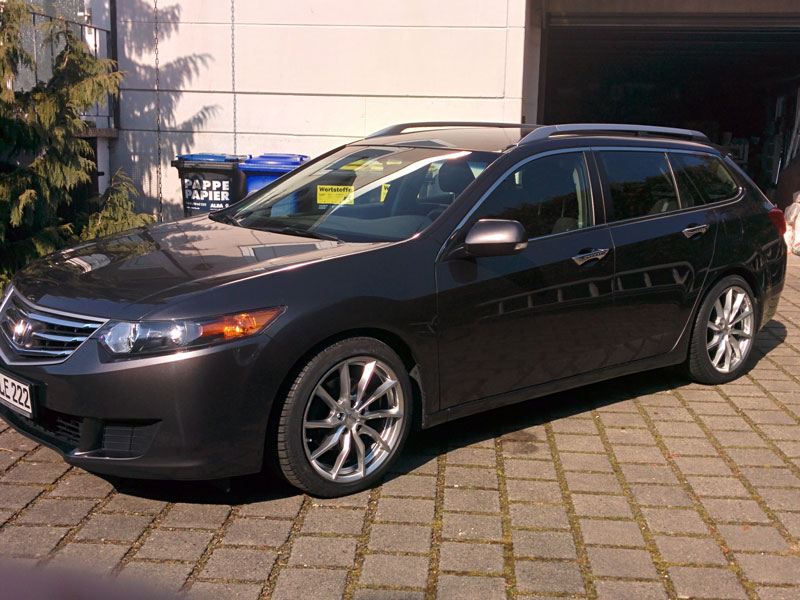

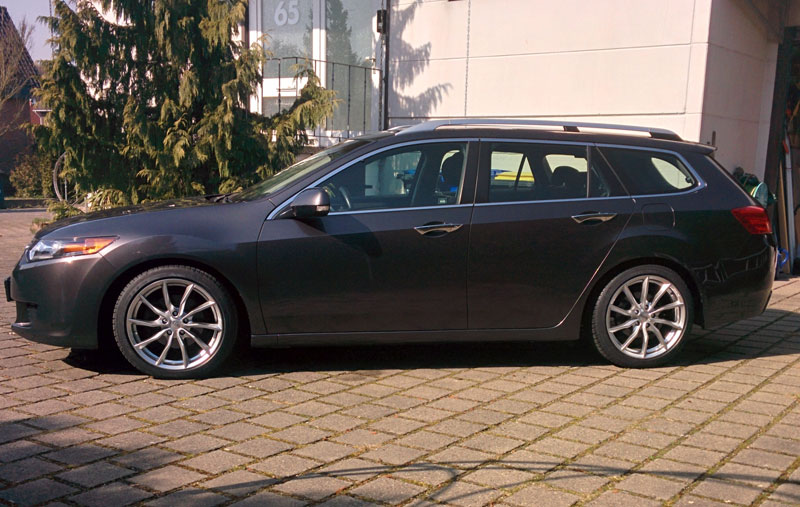

    Schöne Felge. Hatte ich auch gekauft, aber für meinen Accord damals.

    Wolltest Du die Turba denn in 17" nehmen? Dann wird das zu OEM sicher kaum nen Unterschied machen. Ich hatte sie in 18" für den Accord.
