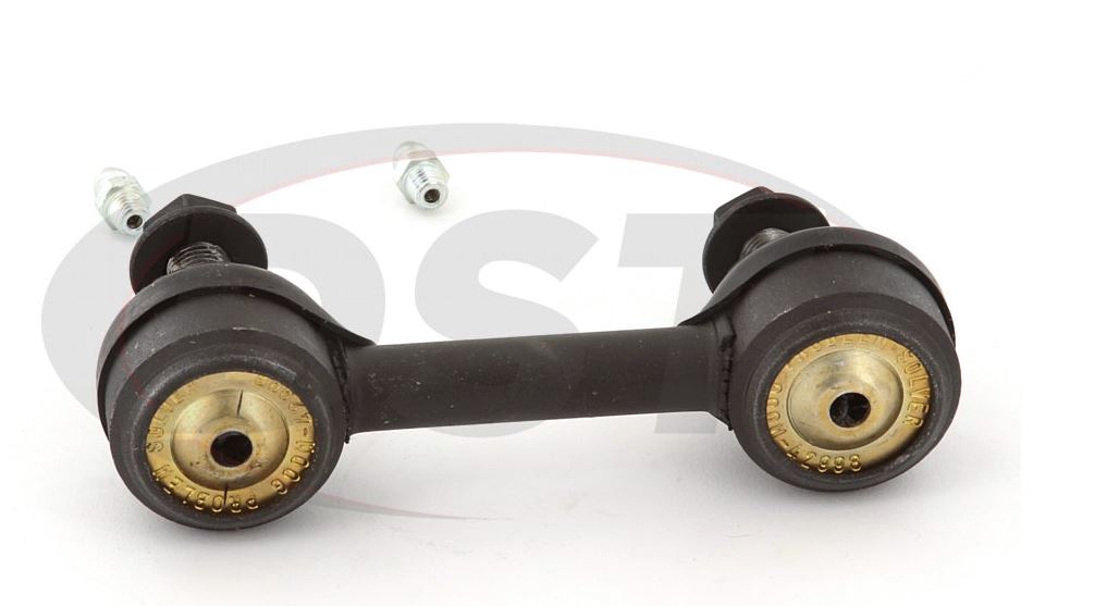

  • ich grüße euch. hab da mal so ne ganz "dumme" frage,
    und zwar geht es um folgendes, letztes jahr hatte ich ziemlich viele probleme an der VA von meinem s2000 bj 2005 rhd aus england.
    schrauben fest - durch rost bla bla bla
    wie auch immer, ich hab mich dann dafür entschieden alles soweit zu ersetzen...
    buchsen, schrauben, koppelstangen
    buchsen + koppelstangen von der firma energy suspension wie es oben steht. Passt soweit alles super, nur hab ich koppelstangen bestellt die 2 noppen haben zum fetten.
    hat von euch jemand solche koppelstangen verbaut? kann mir einer evtl sagen wie oft man die dinger fetten sollte???

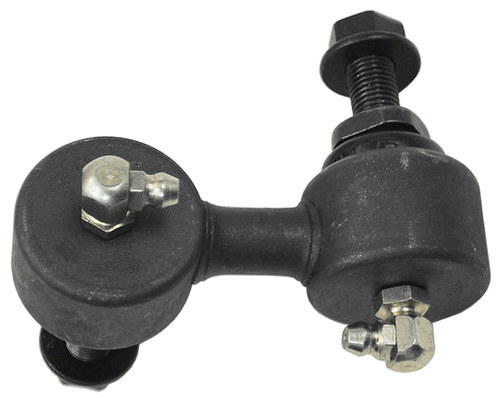

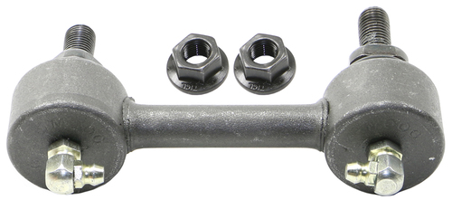

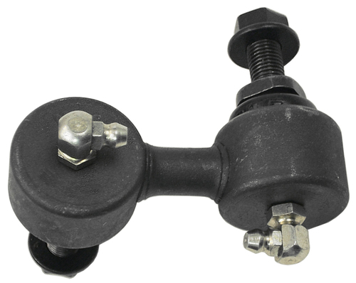

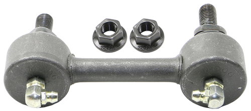

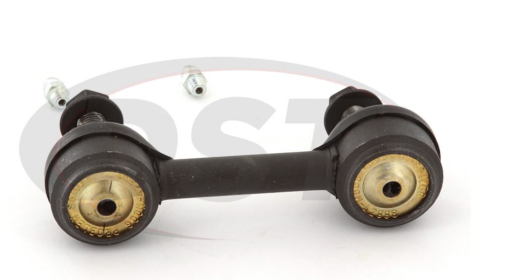

  • Die einzigen Koppelstangen wo ich kenne mit Nippel zum einfetten, sind die von MOOG
    Hast du die verbaut? Wenn Ja, welche Variante? (siehe Bilder).
    Was die Intervalle zum einfetten angeht. Ich würde sie beim Einbau einmal einfetten und ansonsten 1x jährlich. Oder wenn den Wagen auf der Bühne hast mal kontrollieren und ggf. mal einfetten.
    In der Regel fettet man die immer dann nach sobald sie anfangen Geräusche von sich zu geben. Dann sind sie meist trocken oder es hat sich Schmutz darin gesammelt.
    Letzteres sollte man natürlich vermeiden.

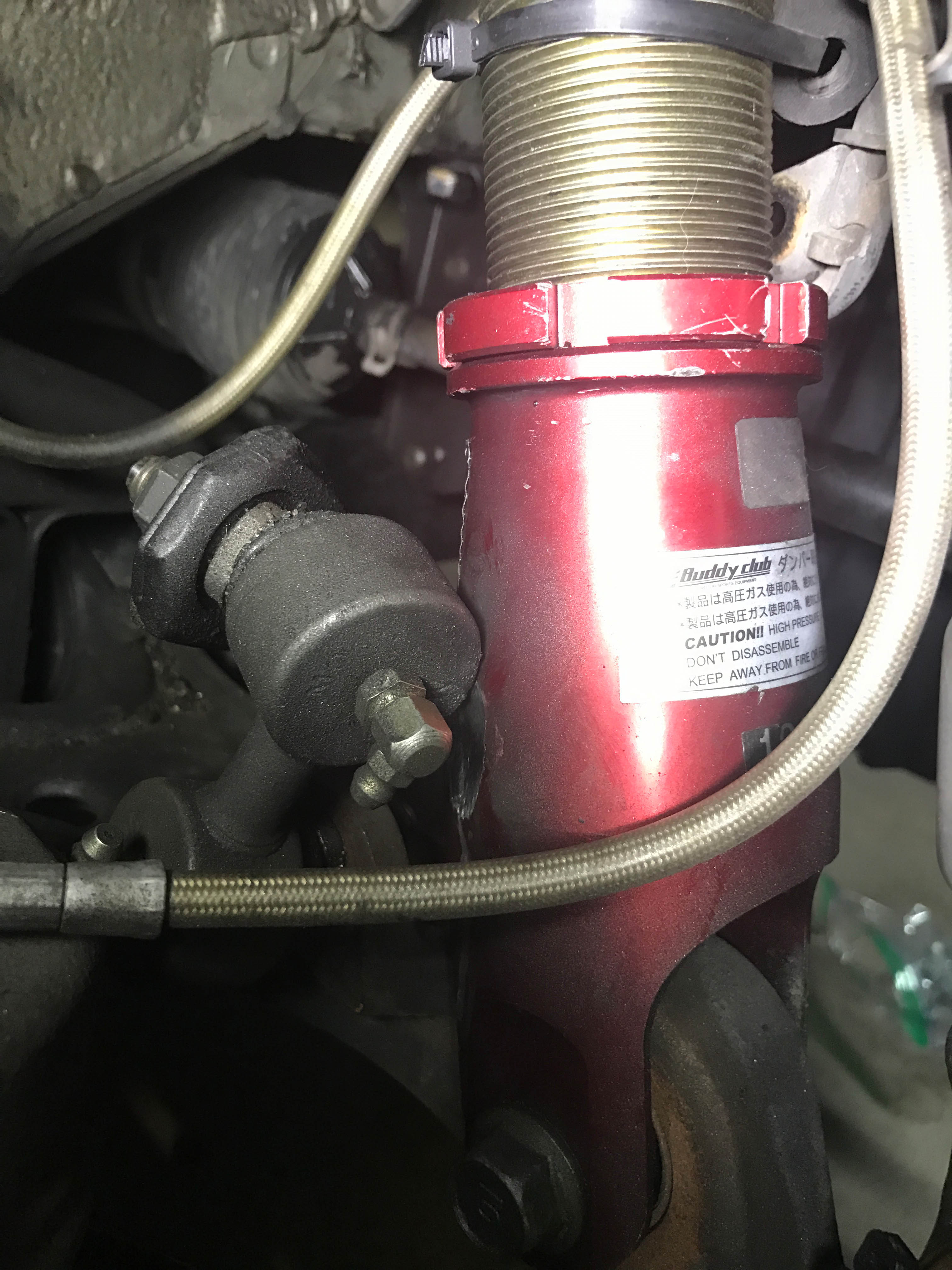

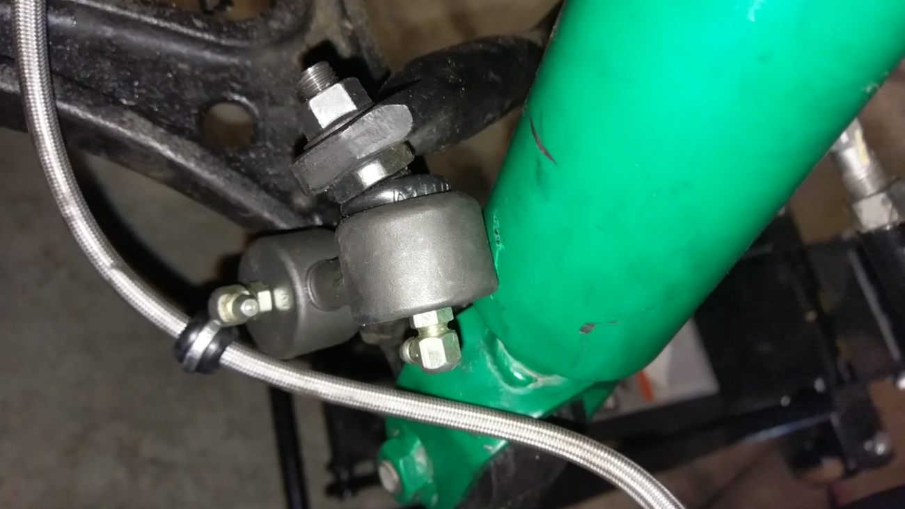

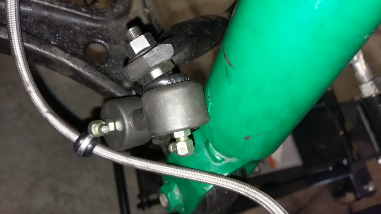

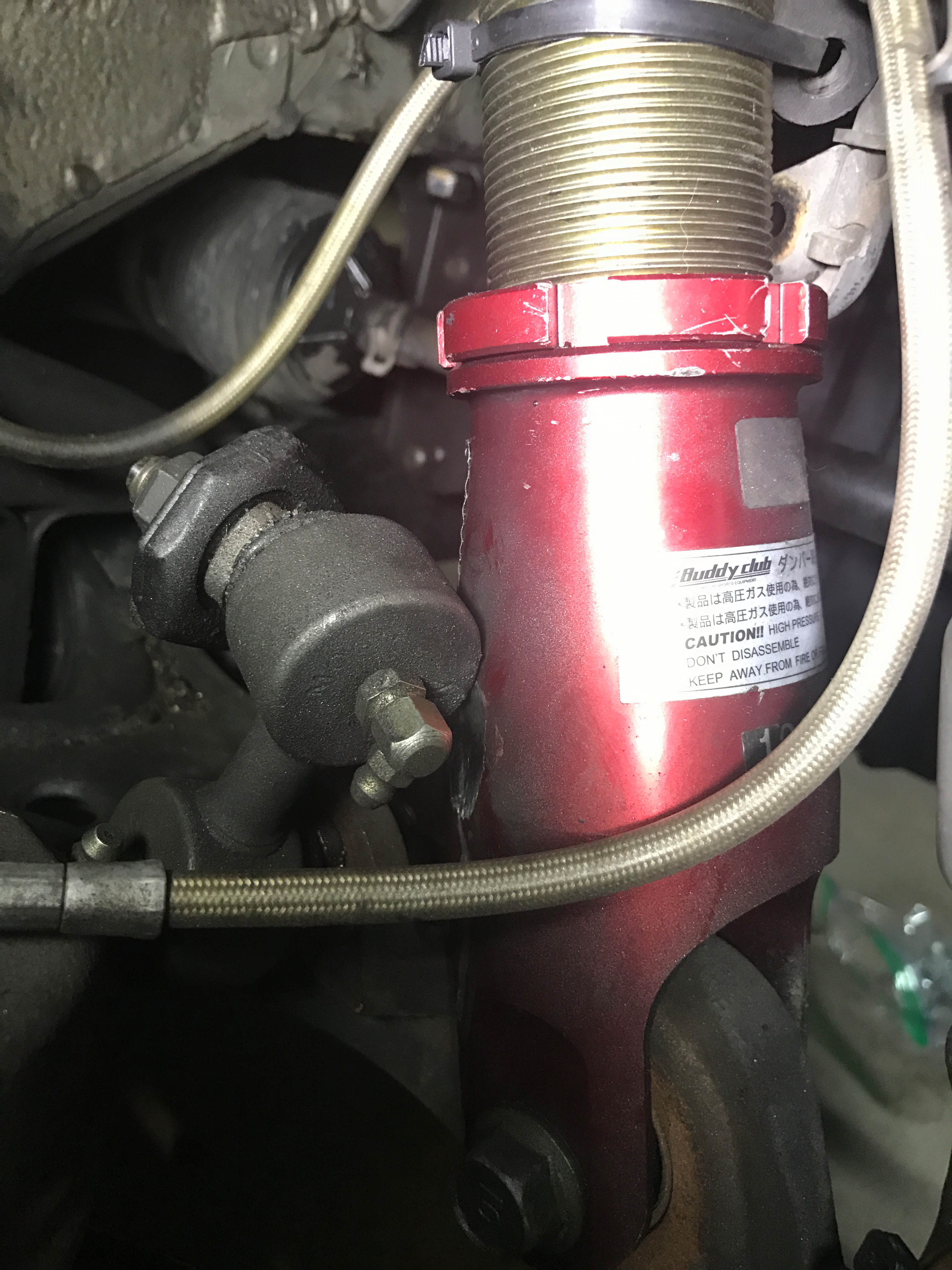

  • Die von MOOG (sofern er diese hat) sollen angeblich langlebiger wie die OEM sein und bieten eben die Möglichkeit die Gelenke zu fetten. Hatte die auch mal im Auge...
    Im S2ki hab ich dann folgende Bilder gesehen wo mich stutzig machten.
    Macht wohl Probleme mit Aftermarket Fahrwerken oder sind falsch eingebaut.
  • @edu_ardo_s2k meine schauen so aus wie die auf dem erstenbild. dankeschön für deine abhilfe. ich glaub ich werde es vorjedem saisonbeginn machen... ist ja kaum arbeit. sobald ich dietage mal bei mir unterm auto bin werde ich 1 2 bilder machen wie esbei mir aussieht.
    @UncleHo zu dem thema schmutz hab ich mir auch gedanken gemachtallerdings sin die noppen schnell abgedeckt mit den selben kappen vonder bremsenentlüftung. die koppelstangen hab ich zu meinen PUbuchsen damals mitbestellt da ich meine OEM nicht auf bekommen habevon lauter rost. kurzer prozess alles zerstört und durch neuersetzt.
