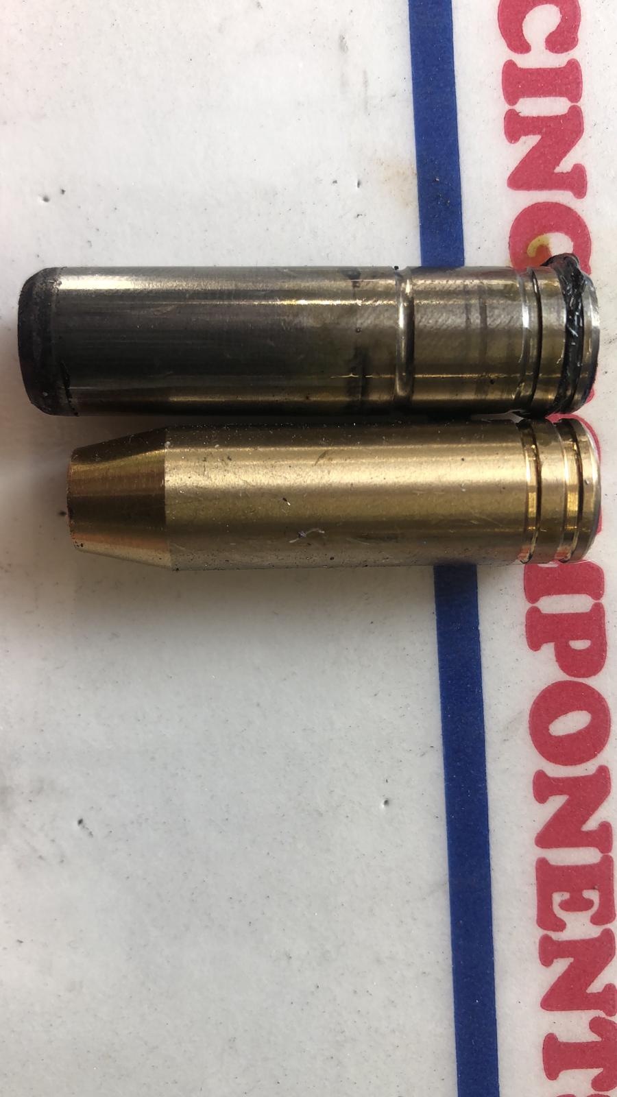

  • Bin gerade dabei meinen kopf überholen zu lassen mit neuen ferrea ventilen und ferrea ventilführungen ( beides oem größe).
    Nun hat mich mein motorenbauer darauf aufmerksam gemacht das die führungen nicht passen.
    - das ventil passt nicht in die führung
    - die führung ist kürzer als oem
    - die führung hat nur 2 rillen statt 3.
    Leider findet man wenig bis gar nichts über diese teile im netz.
    Die nummer auf der verpackung passt.
    Hatte dieses problem schon mal jemand?
  • Ist es den ein Problem oder will dir dein Motorbauer einen Floh ins Ohr setzen?
    Das Ventile muss theoretisch jetzt noch nicht in die Führung passen, diese sollte ohnehin erst nach dem einsetzen auf das passende Maß aufgerieben werden.
    Gekürzte Führungen sind nichts Neues, für mich jetzt nicht wirklich bedenklich.
    Die oberen beiden Rillen sind für die Schaftdichtung, die untere wird vermutlich im Kopf sitzen, Funktion für mich jetzt unklar. Vermutlich aber vernachlässigbar. Ist mir so noch nie aufgefallen.

  • heute meinen kopf abgeholt. schaut alles sehr gut aus und ist 100% dicht. warum die auslassseite der Führungen nun kürzer sind versteht er immer noch nicht. laut den Nummern sollte das normal passen. er vermutet das die einfach falsch verpackt wurden :/ aber wer weiß.
    es passen keine oem honda ventilschaftdichtungen bei den ferrea Führungen. nun sind auf die schnelle welche vom evo drin, die passenden maße haben.
    Dann hast wohl die falschen Führungen eingebaut wenn die OEM Dichtung nicht passt. Ich fahr auch die Ferrea Führungen mit OEM Dichtung. Andersrum passen die Ferrea Dichtungen übrigens auch auf OEM Führungen.
