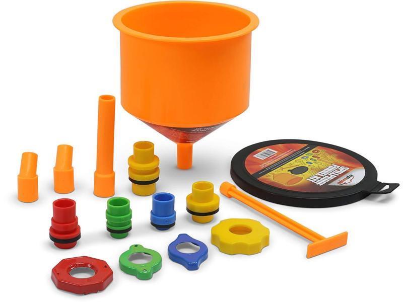

Hol dir so ein Set.
LINK
Sollte damit einfacher gehen. Hab es hier liegen jedoch noch nicht getestet aber bei den Jungs von LHT sieht das super einfach aus -
Genau sowas hab ich Super easy damit. thermostat ist neu und richtig verbaut.

das set sieht schön Bunt aus
