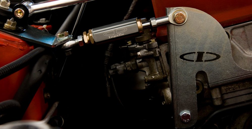

  • Spoon, Ingalls NRG etc.

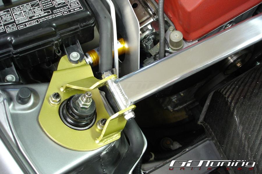

    Wenn du aber schon eine Domstrebe eingebaut hast, gibt es nicht viele. Ich meine sogar gar keine die man zusätzlich auf den Dome schrauben kann. DIe Schrauben reichen einfach nicht in der Länge. Hatte damals nach so etwas gesucht als ich noch eine Wiechers Strebe drin hatte.

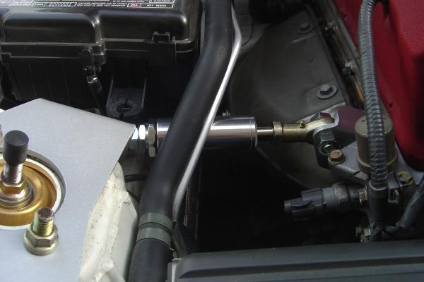

    J's zum Bsp. bietet eine Kombi Domstrebe mit ETD. Muss man aber das Krümmer HItzeschild bohren, oder von J's nehmen. Habe ich selbst. Gefühlt spürt man weniger Lastwechsel.
    Kauf keine der billigen Varianten. Der ETD sollte schon in der Dämpfung einstellbar sein.
  • Billig sind sie alle. Der Dämpfer ist letztendlich nur ein zusätzlicher Gummi in einem Gehäuse.
    Je nach Domstrebe passt es auch als Sandwich.

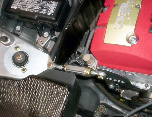

    Ist deine Brake Master Cylinder MOD der Stopper, der auch am Dome verschraubt wird? Wenn ja, welchen hast du?
  • Mit billig meine ich allein den Dämpfer. Wenn den aufmachst, siehst du das nichts besonderes an dem Teil dran ist.
    Der Lebensdauer der original Motorlager tut es damit aber gut.
    Ich hab die J's Kombi und für den Preis hätte ich etwas mehr erwartet. Es funktioniert aber wie immer sind es kleine Details, wo normalerweise immer die Amis patzen :D , bei der das Ganze etwas an Nacharbeit bedarf. Den angesprochenen Stopper habe ich an dem Domteller der Strebe angebracht. Hierzu musste diese u.a. etwas vergrößert werden (schweißen etc.)
