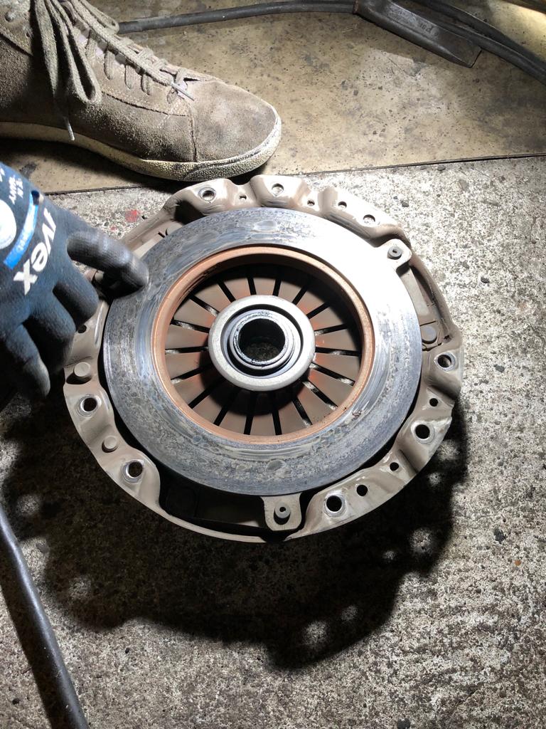

  • Meine Karre wurde mit 18.000km gekauft in 2010, BJ 2006
    Ich habe den seitdem wirklich behutsam gefahren und die Kupplung hatte mit 45.000km Hotspots und war komplett hinüber inklusive kaputte Kardanwelle (aber das war wohl falsches Fett von Honda im Käfig)!
    Nur der Teufel weiß wer damit in Gelsenkirchen unterwegs war.

    Zu den geteilten/aktuellen Meinungen aus dem S2ki.
    Ja, Honda hat sich schon dabei was gedacht dem AP2 ein schwereres Schwungrad zu spendieren und damit auch das Clutch delay valve.
    Damit lässt es sich etwas langsamer schalten und man fällt nicht gleich aus dem V-tec Bereich.
    Wenn beim AP2 das Ventil ausbaust und die Schwungscheibe drin lässt, geht der Schuss nach hinten los.
    "Theorie dahinter" - Dadurch das die Druckplatte ohne das Ventil schneller schließt/greift, wirft es das Timing beim auskuppeln durcheinander. Daher, der Motor kann nicht schnell genug abbremsen, um nach dem Schalten die Geschwindigkeit mit der schweren Scheibe auszugleichen. Das, gepaart mit der eh schon schwachen OEM-Druckplatte, führ dann zu schleifen/Schlupf.
    Daher muss beim AP2 auch die Schwungscheibe gewechselt werden (OEM AP1 oder leichte Aftermarket) wenn man das Ventil raus haben möchte.
    Aber für AP1 (bis Bj. 2009), die nicht die schwere Schwungscheibe aus dem AP2 haben (siehe Teilekatalog), hat dies keine Folgen.
    Das deine Aftermarket Kupplung (Clutchmasters?) mit dem Ventil keine Probleme macht, liegt eben auch daran das die Druckplatte stärker ist.
    Bau mal das Ventil aus und berichte wie sich deine Kupplung ohne schaltet :)
