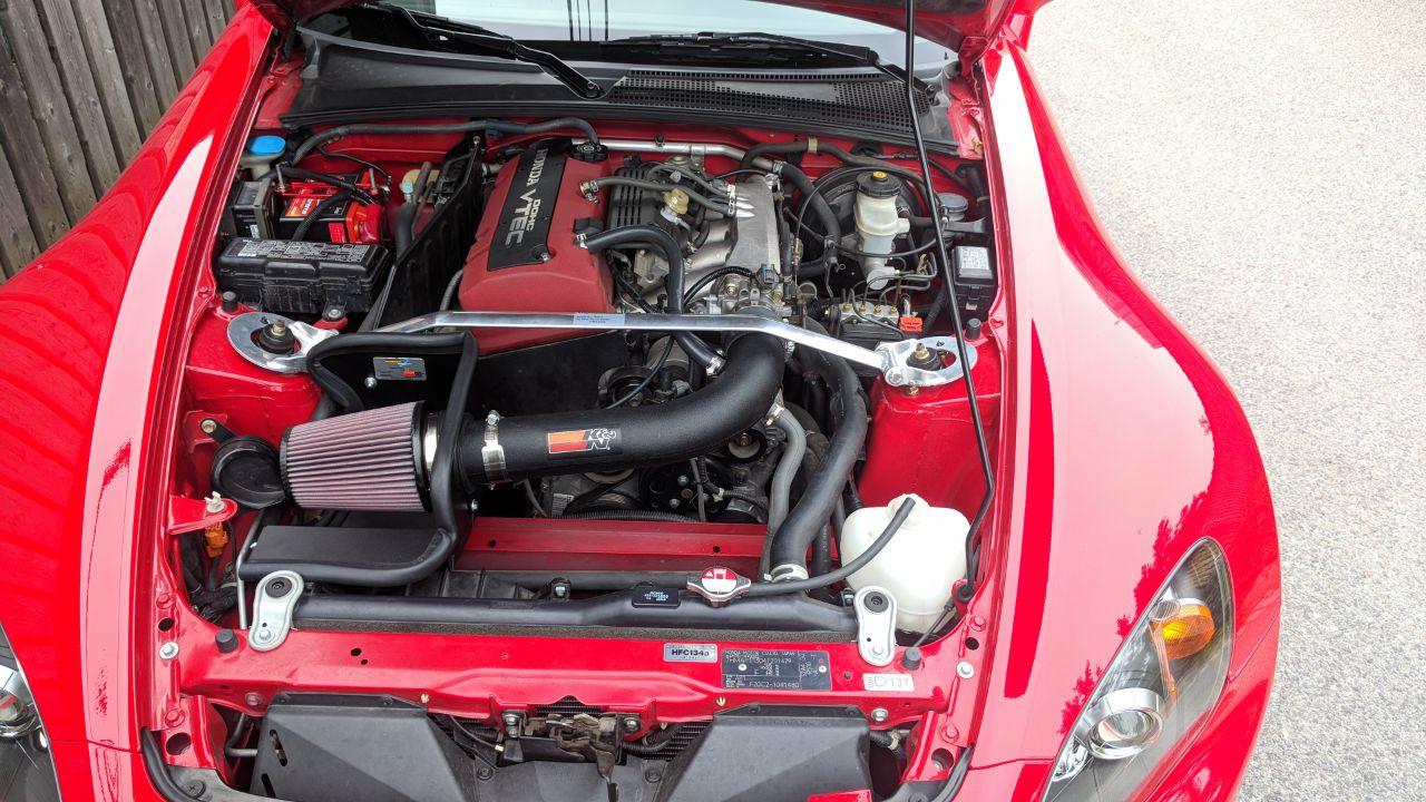

    ich habe für vorne eine Domstrebe geschenkt bekommen und würde diese nun gerne einbauen.
    Es handelt sich um eine Domstrebe aus Alu von Wiechers (Nr. 172010).
    1. Soweit ich mich hier einlesen konnte scheint die Wiechers Domstrebe einer der besseren zu sein? Mit dem K&N FIPK passt sie auch gerade so hinein.
    2. Die Domstrebe wird ja direkt an den Lack im Motorraum aufgelegt und angeschraubt. Ich würde gerne den Lack schützen da evtl. zu einem späteren Zeitpunkt die Domstrebe wieder entfernt wird.
    Gibt es dafür irgendeine übliche Lösung? 0,5mm dickes Teflon dazwischen oder so?

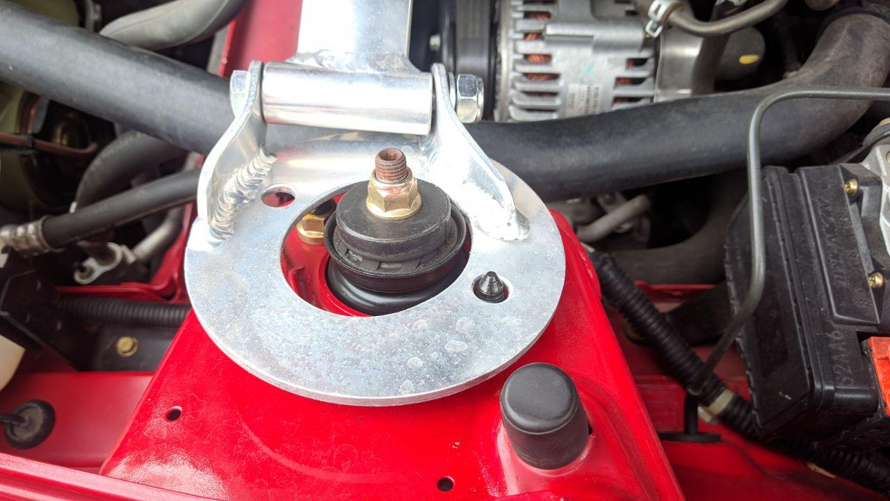

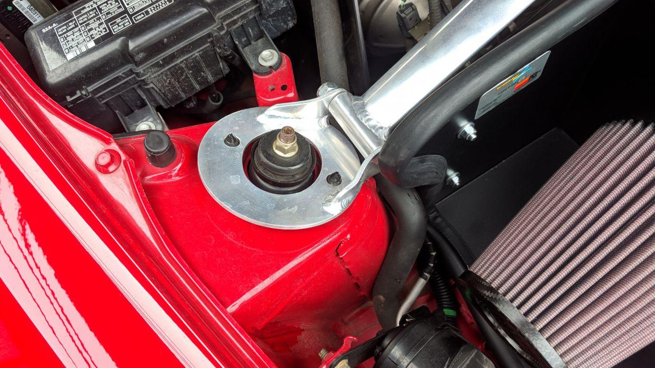

    3. Ich habe die Domstrebe nur mal auf die Domlager bzw. die Befestigungsschrauben aufgelegt. Irgendwie passt eines der vier Löcher nicht ganz zu den Befestigungsschrauben (siehe Fotos).
    Muss ich mir jetzt sorgen machen oder kann des durchaus sein, dass die Domstrebe irgendwie leicht verkantet und dann einfach beim Anschrauben passend gedrückt wird?!
    4. Anschrauben mit 49NM?
    Vielen Dank und hier die Fotos :D

    So wie das auf den Fotos aussieht stimmt das um mehrere Cm nicht, da zieht sich nichts mehr gerade. Links-rechts verwechselt?
  • Das war auch mein Gedanke, aber passt leider trotzdem nicht. Ich habe mal Wiecher angeschrieben ob es evtl. Ersatz gibt.

    Also passt das Lochbild vom Fuß der Strebe nicht auf der Fahrerseite? Schau mal ob die Beifahrerseite spiegelbildlich zur Fahrerseite ist.
    Mods: Mugen Intake/Header/Exhaust/Active Gate Rotors, Hondata FlashPro, Invidia 60mm Testpipe, Endless MX-72, KW V3, 17" CE28N, Michelin PS4, Spoon Gusset Plate, Spoon Rigid Collars, J's STB & ETD, Beatrush Braces, Fender Braces, Stahlbus Bleeder Valves, Radium '06 OCC, Vibra Technics Engine Mounts, Hasport 62A Diff. Mounts, Koyo Radiator, Fluidampr, CR-Sway Bars.
  • Dein Rahmen ist unverbogen? Hab noch nirgends gehört dass die Wiechers nicht passen würde. Bei mir saß sie auch, wenn auch unter Druck (was ja Sinn macht).
    Da fehlt 1-2cm bis zum Loch. Da müsste der Rahmen schon ordentlich verbogen sein und bereits an anderen Stellen Probleme aufweisen?
    Richtig, Lochbild passt nicht auf der Fahrerseite.
    Hm wie sollte ich das denn am besten kontrollieren? Die Lochplatte einfach mal seitenverkehrt an die Domlager dranhalten?

  • Na ja, aber der Wagen müsste schon eine heftigen Unfall gehabt haben der dafür sorgt das eine Stoßdämpfbefestigung um 2 cm verschoben ist. Da wäre die ganze Front ja gefalte wie ein Papierschiff.
    Ich tippe auf eine falsch montierte / verbogene (Unfall? :D ) / vom falschen Modell stammende Domstrebe.
