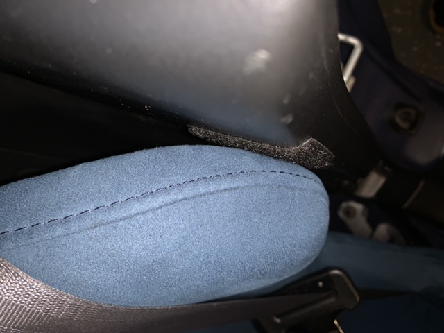

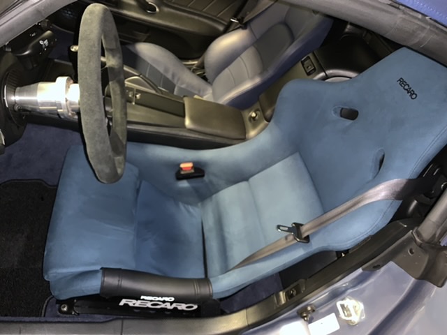

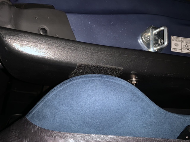

  • Das war für mich auch ein großes Thema bevor ich mich zum Kauf entschieden habe. Allerdings bin ich nur 1,85 groß. Ich habe in meinem S2000 einen Recaro Pole Position ohne Laufschiene verbaut und mir ein flaches Sitzkissen anfertigen lassen. Dazu noch ein Mugen Lenkrad mit einer ASM Nabe und einer Nabenververlängerung von ca. 4cm. Jetzt passt es geradzu perfekt. Der Sitz stößt bei weitem noch nicht an die Rückverkleidung an, sodass auch größere Personen durchaus Platz finden dürften. Mit dem OEM Sitz wirst das Thema S2000 begraben dürfen.
