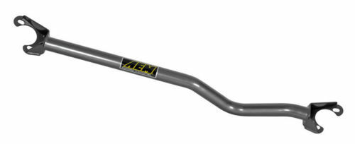

  • Schon mal die Strebe von AEM gesehen?
    Von der Konstruktion her, in Bezug auf Kraftwirkung, scheint mir die AEM besser wie die von TB.
    Je weniger Biegungen/kleinere Radien und bewegliche Teile umso besser.
    Die AEM hat 3 große und die von TB hat 2 kleine Radien. Zudem scheint mir der Ansatz bei der TB-Strebe nicht ideal vom Kraftfluss her.

  • Was meinst du mit:
    Die AEM hatte ich auch schon auf der Liste, aber ich befürchte, dass die mit meinem Ingalls Engine Damper kollidiert.

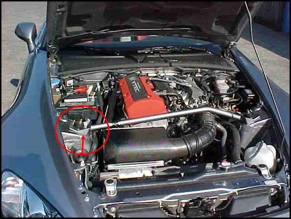

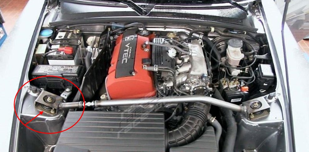

    Domstrebe Motorraum?
    Der Micha hat das gut anhand der MG Strebe erklärt.

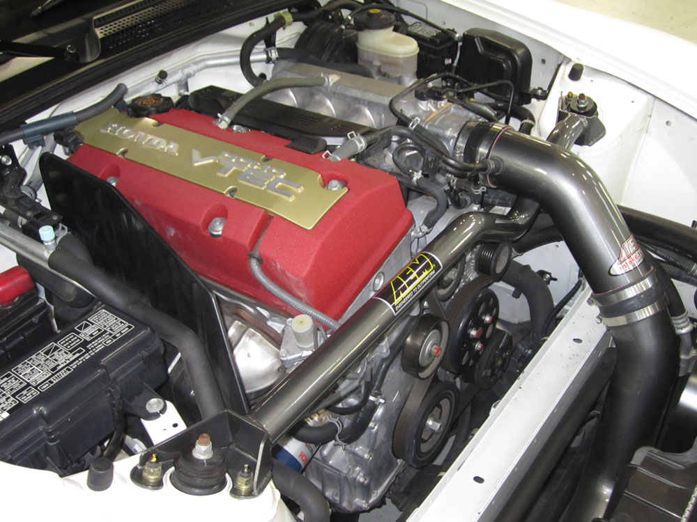

  • Wird so nicht hinhauen. Das fette Rohr der Strebe ist da definitiv im Weg.
    Mods: Mugen Intake/Header/Exhaust/Active Gate Rotors, Hondata FlashPro, Invidia 60mm Testpipe, Endless MX-72, KW V3, 17" CE28N, Michelin PS4, Spoon Gusset Plate, Spoon Rigid Collars, J's STB & ETD, Beatrush Braces, Fender Braces, Stahlbus Bleeder Valves, Radium '06 OCC, Vibra Technics Engine Mounts, Hasport 62A Diff. Mounts, Koyo Radiator, Fluidampr, CR-Sway Bars.
  • Genauso sehe ich das auch.
  • hhmm grad bei der Suche nach mehr Bilder auf dieses Video gestoßen.
    Entweder DC Sport oder AEM hat die Strebe einfach umgelabelt :D
    Jedenfalls ist das dieselbe Strebe.
    Im Video sieht man ganz gut wie viel Platz die Strebe einnimmt.
