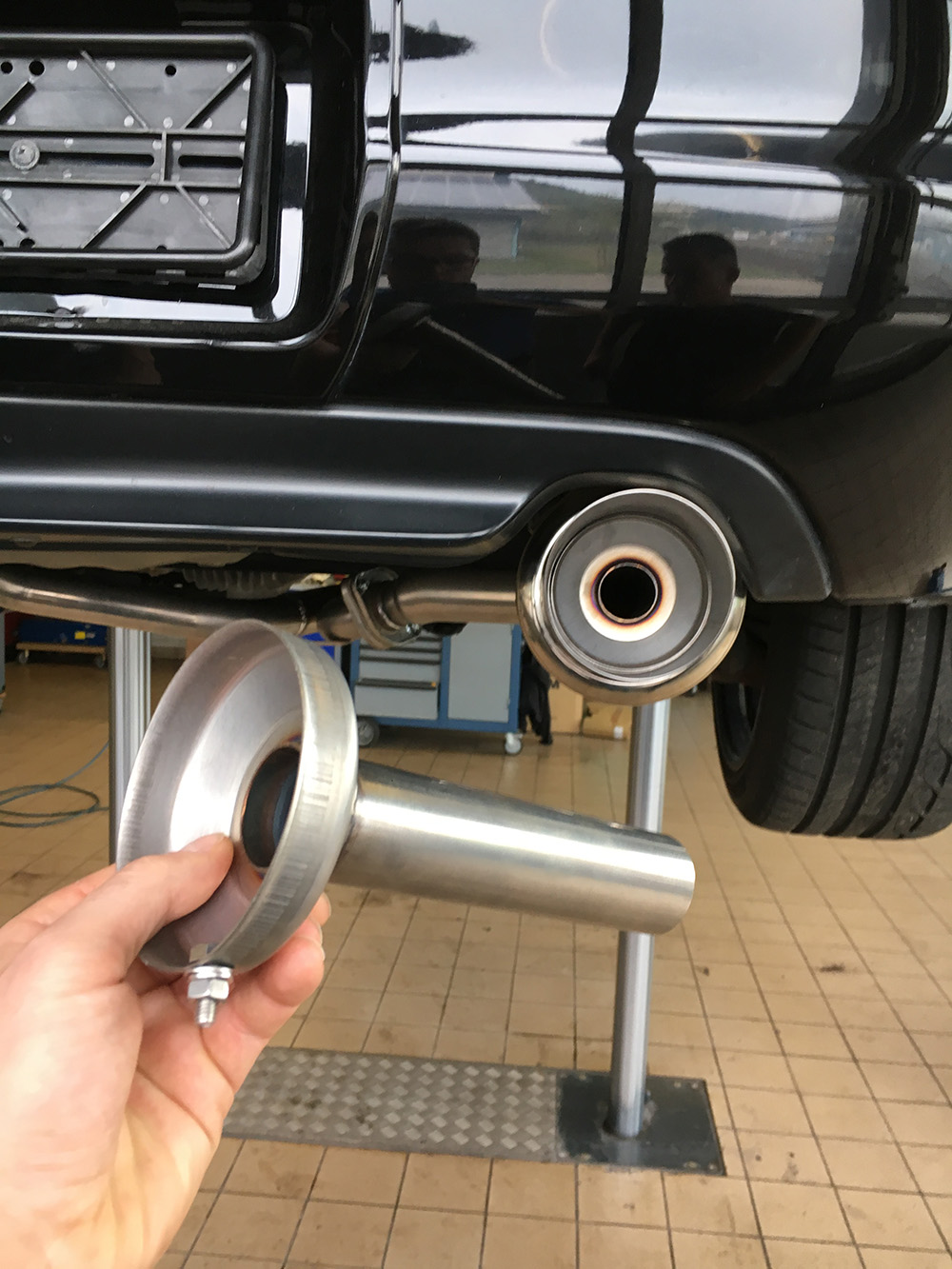

    Und was hat's eigentlich mit diesen Silencern auf sich? Ich hab gelesen, die Tanabe Concept G wäre in der Schweiz nur mit Silencern zugelassen. Gilt das für alle Auspuffanlagen, welcher Soundunterschied ergibt sich da und kann ich die selber rausnehmen und wieder einsetzen, ohne in die Garage fahren zu müssen?

    Die invidia hat KIENE Silencer.

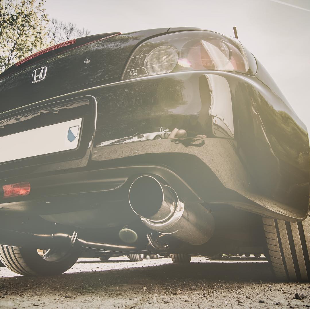

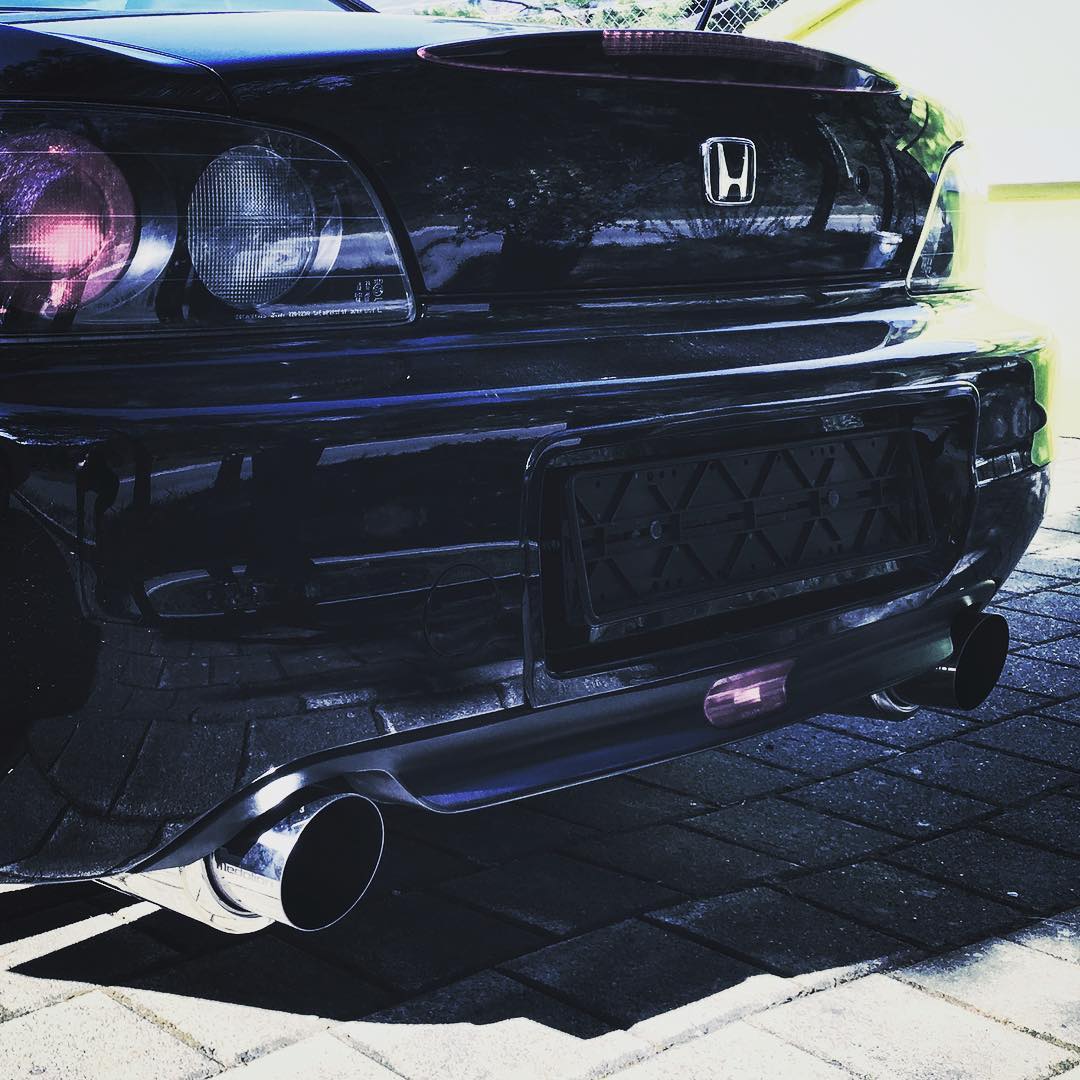

  • Mach doch die OEM Blenden rüber. Die sehen sogar nach was aus (subjektiv)!
    Falls die überhaupt passen.
    Soichiro Honda
  • Ha, ihr seid ja richtig kreativ!
    Mit den Chromblenden wäre es vielleicht was. Hast du zufällig ein Bild, wie die am S aussehen tun?

    Hab nur das Bild mit den Originalen Blenden.

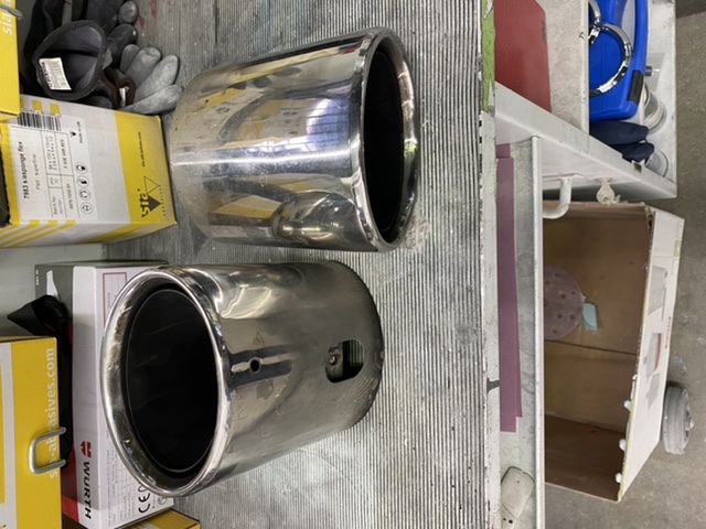

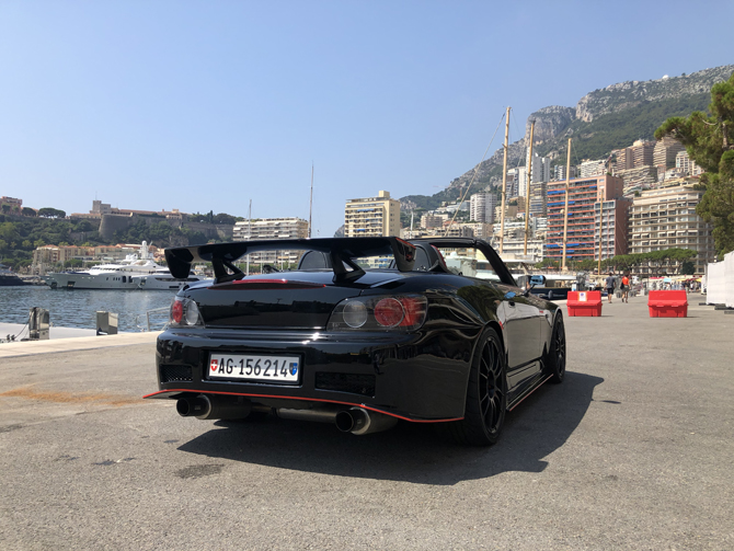

  • Na, das schaut ja ganz anständig aus mit den ovalen Blenden! Und die passen einfach so auf die Remus Rohre? Und ist die Anlage auch mit dieser "Modifikation" zulässig?
    @S2k Ja das ist natürlich auch ein schöner Look! Genau, die Silent Hi Power ist die, die in der Schweiz verkauft wird.
  • Die Remus Blenden (falls das welche sind) solltest du dann abmontieren oder irgendwie entfernen. Dann gucken ob es Plug and Play passt, aber kriegt man bestimmt hin?!
