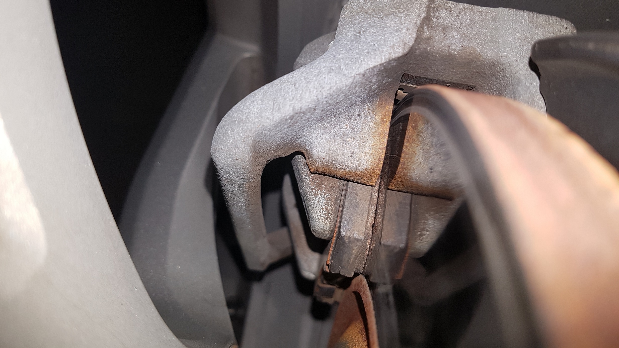

    kaum in die Saison gestartet, muss ich erstmal wieder pausieren, denn heute habe ich ein ganz scheußliches Geräusch von hinten links gehabt (s. Video). Zunächst war ein ein leichtes Klingeln, da habe ich sofort an die Bremsbelag-Warnung gedacht, da meine Eltern das auch mal bei einem Civic Hybrid hatten und es bei meiner Gangart nur eine Frage der Zeit war, wann die Beläge runter wären. Als ich dann weitergefahren bin, kam aber plötzlich dieses Horrorgeräusch. Dieses konnte ich durch Antippen der Bremse (im Video ganz am Ende zu hören) manchmal wieder loswerden, manchmal nicht. Es trat aber auch nur unregelmäßig auf. Bislang auch nur bis max. 60 km/h, darüber nur das Klingeln. Die Aufnahme entstand bei ca. 25-30 km/h. Für eine Bremsbelag-Warnung fände ich diese Geräusch echt ein bisschen zu krass. Ist es evtl doch was von der Achse/Radlager?
  • Hast mal visuell geguckt wie der Belag ausschaut?
    Vielleicht ist es auch ein festsitzender Sattel?
    Riecht es? Geh mal direkt danach riechen?

  • Radlager können es nicht sein, da es mit einem kleinen antippen der Bremse nicht weggeht.
    Tippe auf Sattel

  • Min Bremsbelagwarner hat sich damals quietschende angehört - reibt ja dann Metall auf Metall.
    Bei dir hört sich das richtig laut und ungesund an. Ich höre in deinem Video beim Betätigen der Bremse ein Knallen ist das immer so, wenn das Geräusch danach verschwindet?

  • Wie gesagt, das quietschen/klingeln habe ich auch. Deshalb habe ich mir erst nichts gedacht. Bis dann plötzlich jenes Geräusch im Video kam, wo es mir richtig kalt den Rücken runtergelaufen ist. Kontakt Sattel/Scheibe wäre auf jeden Fall eine interessante und mögliche Theorie. Hat jemand so ein Geräusch schon einmal gehabt?
    @berzcheft Es war schon die dritte Tour des Jahres. Bin ihn am 1. April schon einmal eingefahren und habe am 2. die erste "Ballertour" gemacht. Da war alles okay. Heute meine andere "Rennstrecke" (ca. 2-3 Kilometer eine Richtung mit zwei harten Bremspunkten) probiert, nach 1,5 Durchfahrten tauchte das Klingeln auf. Ich bin die Strecke nochmal flott runtergefahren (also durchaus nochmal scharf gebremst), um dann nach Hause zu fahren. Ca. einen Kilometer nach der Rennstrecke habe ich vor einer roten Ampel gestanden, beim Losfahren kam dann das Geräusch aus dem Video. Es ging dann mal weg, dann wieder nur klingeln. Wieder vor einer roten Ampel gestoppt, dann wieder dieses Geräusch. Dieses Mal erst beim 4. oder 5. Mal Bremse antippen weggegangen.

    Echt nur eine Vermutung, aber schätze der Kolben geht nicht mehr zurück bei deiner Bremse...
    Wenn das Gekreische kommt, du aber normal bremst mit Druck, geht es in Richtung klingeln (Verschleissindikator) und das Gekreische verschwindet ? Und wieder beim loslassen dann in dieses Gekreische zurück?

    Da es von hinten kommt und nicht die Beläge sind, würde ich neben dem Bremskolben auch gleich mal die Radnabe prüfen und mal nachziehen.
  • Hallo, hast du dir die Belege zeigen lassen?
    Wenn die Bremse fest ist oder war, kann es sein, dass die Belege innen bereits hohl sind und von außen aber noch gut aussehen. Dann schleift die Bremse an der Scheibe und führt zu diesem ekligen Summen.
