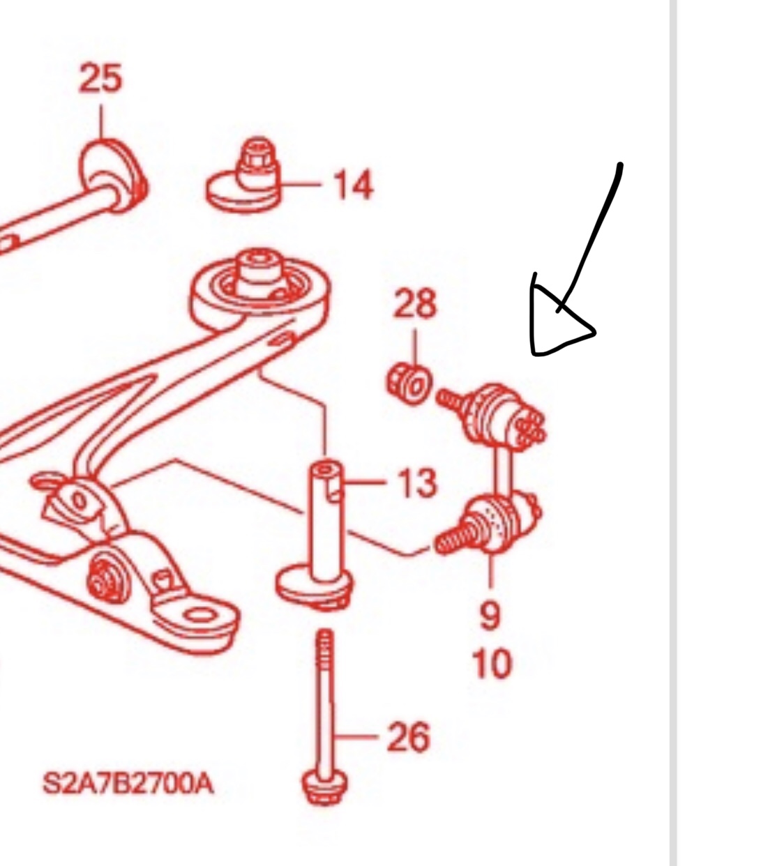

  • Stabis checken und die Stabi-Links dazu

  • Auch die Aufnahmen der Stabis an der Karosserie. Bei meinem Accord hatte ich vor kurzem auch Poltergeräusche. Es stellte sich heraus, daß das Gummi in der Stabiaufnahme an der Karosserie, welches den Stabilisatorstab umschließt, geschrumpft war. Dadurch hatte er Spiel und gepoltert.

  • Die Stabi-Links sind erst ein halbes Jahr alt. Werde aber nochmal die Muttern prüfen. Stabibuchse werde ich auch checken!
