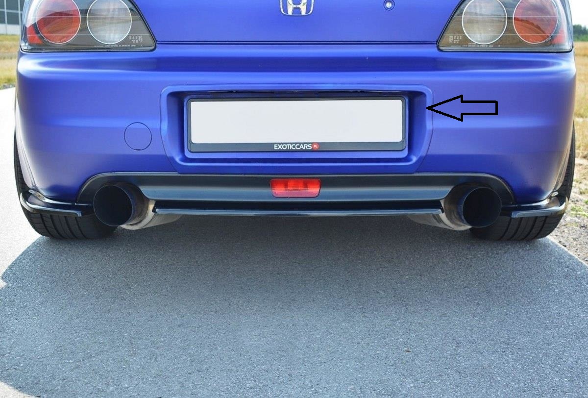

    mir ist jemand hinten in den S2000 reingefahren. Auf den ersten Blick scheint nicht viel passiert zu sein:
    - Die rechte Schraube der Kennzeichenhalterung steht nun ca. 1cm weiter raus (hoffe deswegen muss nicht gleich die ganze Schürze getauscht werden)
    - Das Kunststoffteil welches in die Heckschürze eingesetzt wird und in dem das Kennzeichen ist, hat Kratzer und eine Delle
    Hat vl. jemand von diesem Kunstoffteil die Ersatzteilenr.? Ich finde das Teil auf hondapartsnow und co leider nicht.
    Beispielbild befindet sich im Anhang (siehe schwarzer Pfeil).
    Danke!

    Versuch mal hier
    Achte drauf ob du evtl die Klemmstreifen links, rechts und unten benötigst. Der Halter ist zumindest beim FL so befestigt
    Ahh top, danke!
    Scheint Bauteil Nr 17 zu sein.
    https://www.ersatzteile-honda.de/honda-auto/S20…B__4600/5/20731
    Einmal editiert, zuletzt von Sneida (3. Juli 2020 um 12:41)
  • Das Teil das du suchst ist 71505-S2A-G00ZD (ACHTUNG: Nummer bezieht sich auf Farbcode Silverstone !!!). Du must mit dem richtigen BJ und Farbcode deine Nummernschildmulde suchen.
