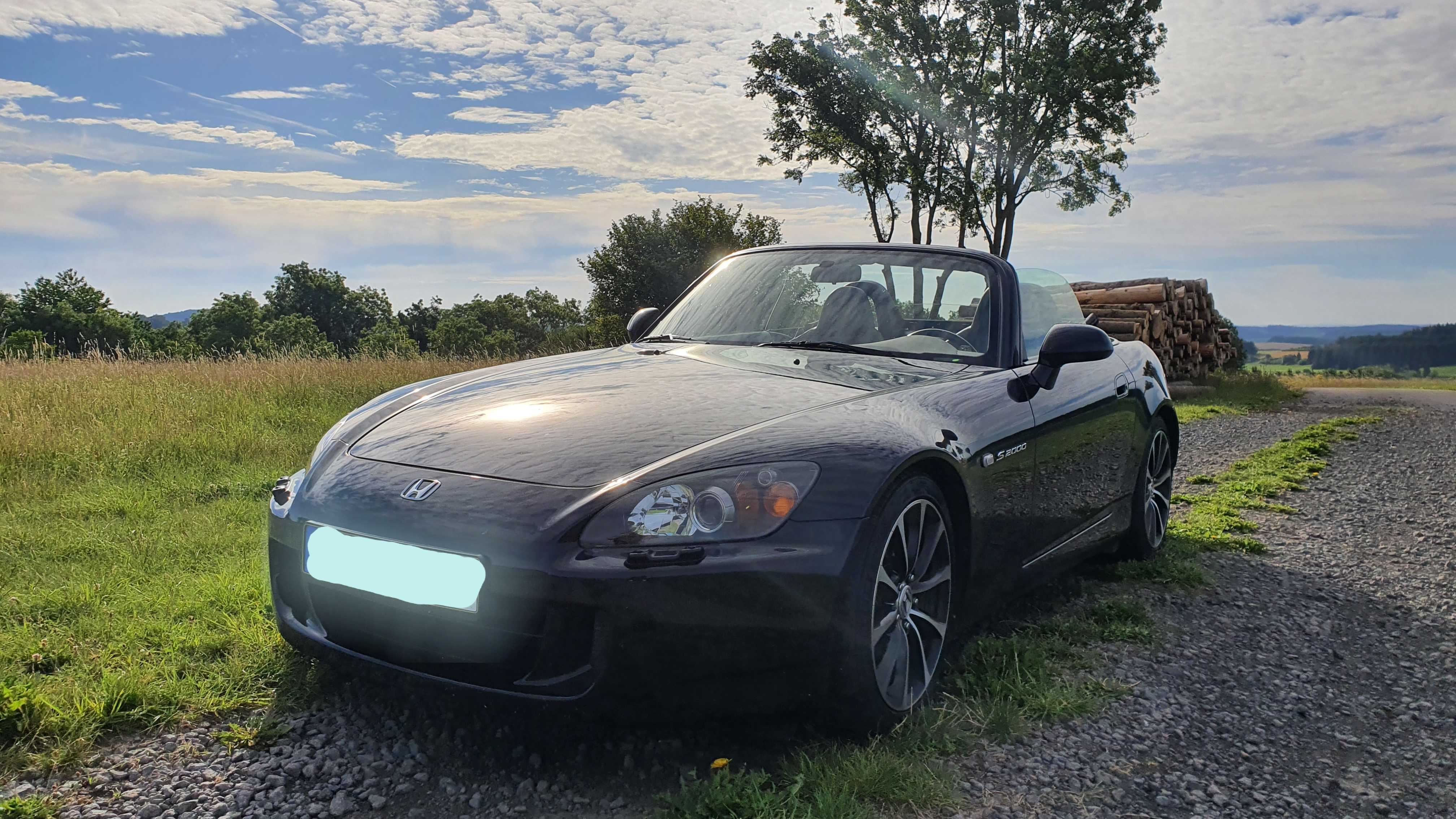

  • Hallo an alle,
    ich heiße Markus und komme aus der schönen Vulkaneifel.
    Nach langer langer Suche habe ich nun endlich einen schönen S2000 aus 2006 gefunden (in Luxemburg). Ich habe hier schon viele wichtige Infromationen gesammelt und denke, dass ich einen guten Fang gemacht habe. Denn ich habe auch schon einiges schlechtes gesehen...
    Vom Fahren her muss ich sagen, dass es mir richtig viel Spass bereitet, nur an die hohen Drehzahlen muss ich mich als alter Dieselfahrer erst noch gewöhnen bzw. überwinden. Demnächst kommt noch eine schöne Invidia Q300 drunter und ein Paar neue Reifen (Michelin) drauf.
    Da die Spur eingestellt werden soll, hätte ich noch eine Frage, was für Einstellungen Ihr mir empfehlen könnt. Verbaut sind jetzt H&R Tieferlegungsfedern.
    Gruß Markus

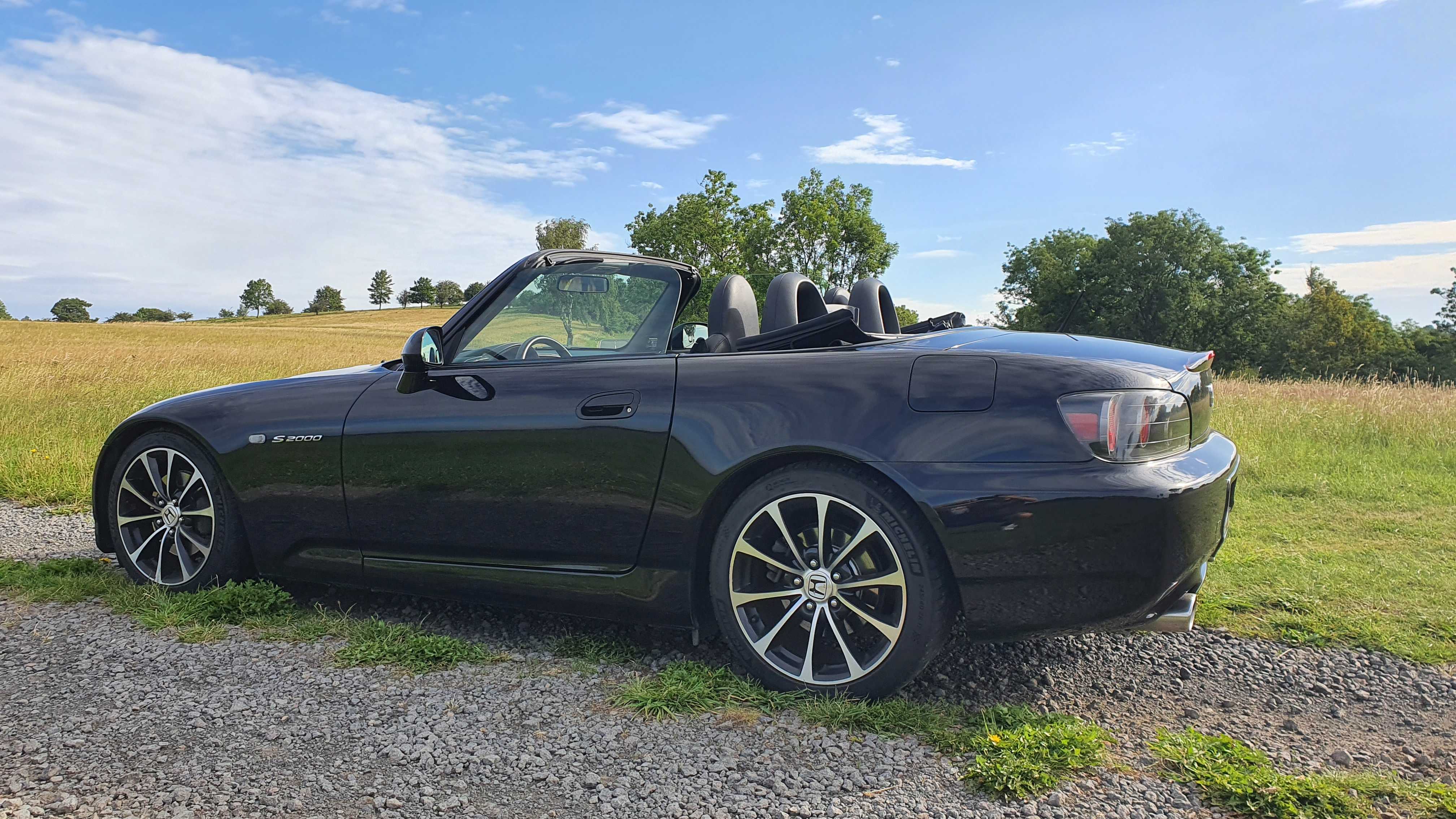

  • Herzlich willkommen auch von mir!
    Die Eifel ist ja das ideale Einsatzgebiet für den S.
    Das Design der original Felgen mit dem innen schwarz auslackierten Teil habe ich so noch nie gesehen. Sieht interessant aus! Mal was anderes.
    Viel Spaß mit deinem neuen Hobel!
    Alex :)

  • Das sind keine OEM-Felgen.

  • Herzlichen Willkommen! Viel Spaß mit dem Teil...
    Sind lackierte OEM Felgen - Glanzgedrehte Oberfläche ist ausgespart.
    Soichiro Honda
  • Omg... :/ Hätte ich nicht gedacht. Danke für die Aufschlauung.
