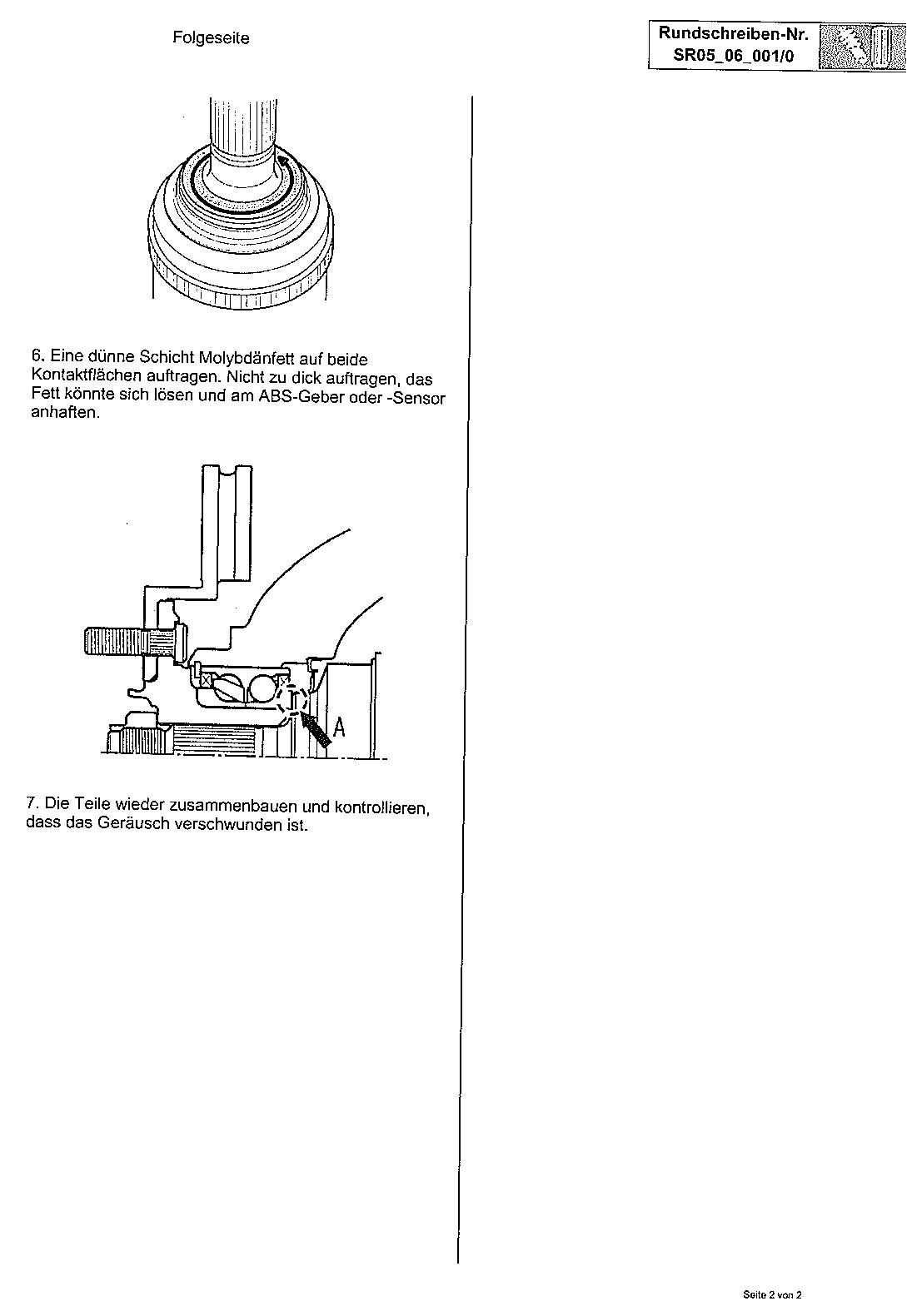

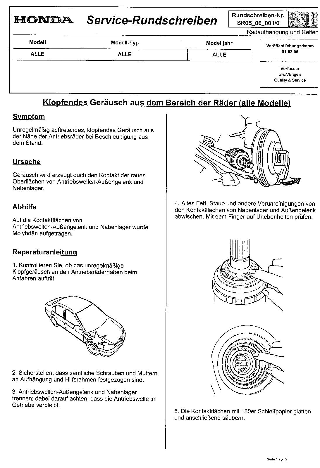

    Im Anhang das Honda Service Bulletin zum Nachschmieren dee ATW bei Geräuschen. Hatte Mr Machbox vor einiger Zeit mal zur Verfügung gestellt.

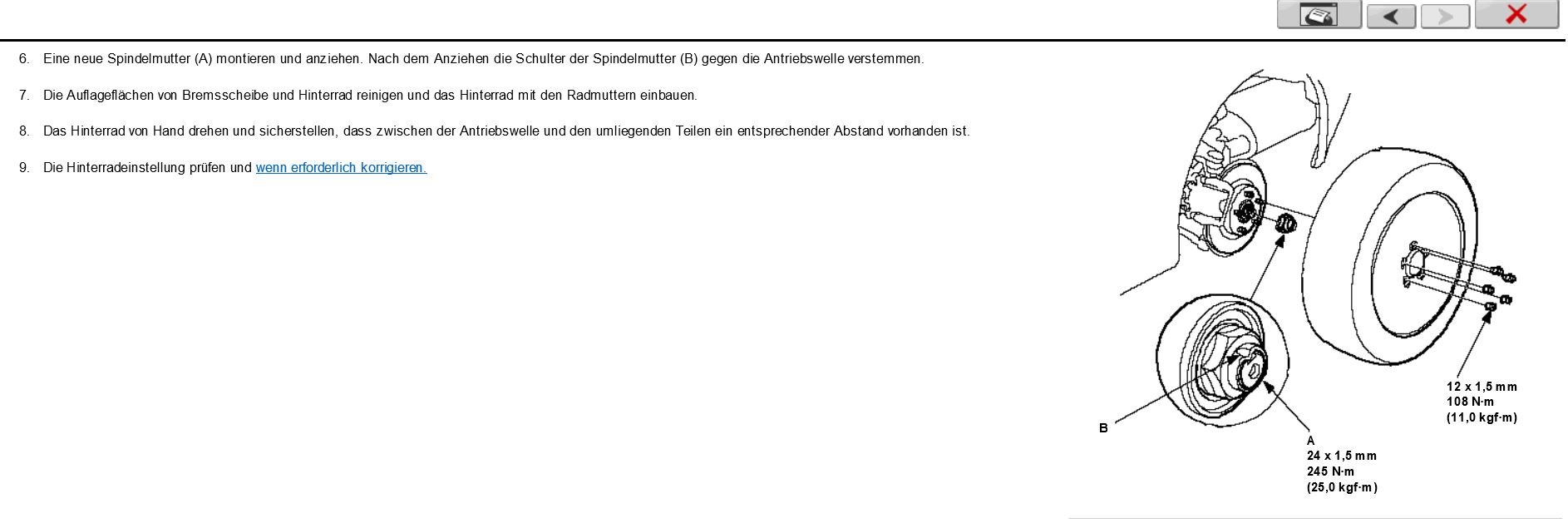

    Das Anzugsmoment der Achsmutter ist 245 NM, gem Werkstattbücher. Hatte FL und PFL gecheckt, beide gleich.
    Meine aber irgendwo hier mal gelesen zu haben, dass die Mutter mit 300 NM angezogen werden soll. Ob das nur für die PFL gilt weiß ich nicht. Mir scheinen 60 NM mehr sehr viel. Auch wenn bei der Gewindegröße nicht nach "zu fest kommt ab" passiert, scheint mir das zu viel Drehmoment (es gab dazu auch mal eine Diskussion, dass mit zu viel NM die Bremsscheibe nicht mehr korrekt zu den Bremsklötzen sitzen soll).
    Immerhin hat die Verbindung mit 245 NM ab Werk bei meinem 14 Jahre gehalten. Werde darum die Mutter so wieder anziehen. Auch weil das Honda SB von 2005 ist, also vor Produktion von meinem herausgegeben wurde.

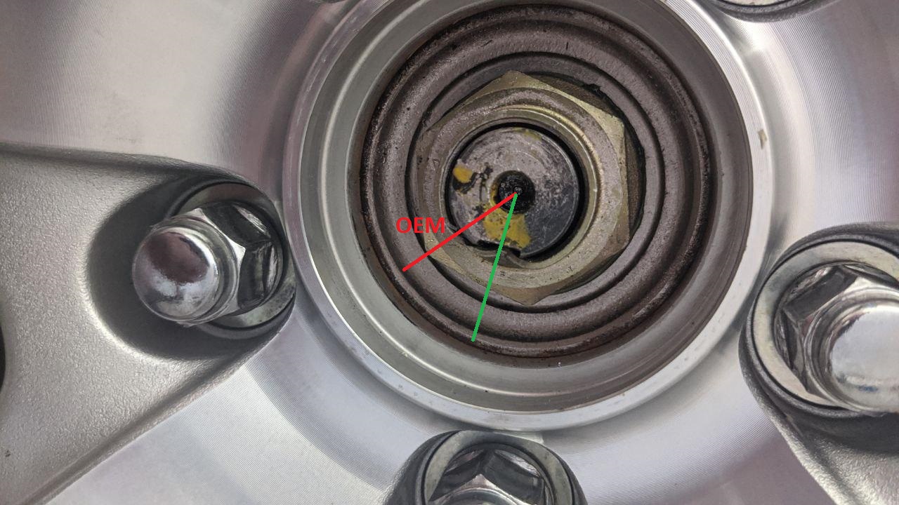

  • Habe heute die Mutter abmontiert, eingefettet und neu angezogen.
    Bei mir war sie anscheinend schon mit 250Nm angezogen.
    Habe dann auch 280Nm angezogen aber kam kaum weiter.
    Aus der Position mit einer Einstellung von 340Nm klickt es sofort.
    Man sollte also wirklich zusehen dass mann das gewünschte Drehmonent in einer Drehbewegung erreicht und dazwischen nicht stoppt.
    Die Mutter ist nur ein Stück weiter angezogen als OEM (ca. 30 Grad) ...einfach weil ich sehen wollte ob es mein Geräusch behebt. Leider nicht.
    Das Geräusch ist weiterhin vorhanden.
