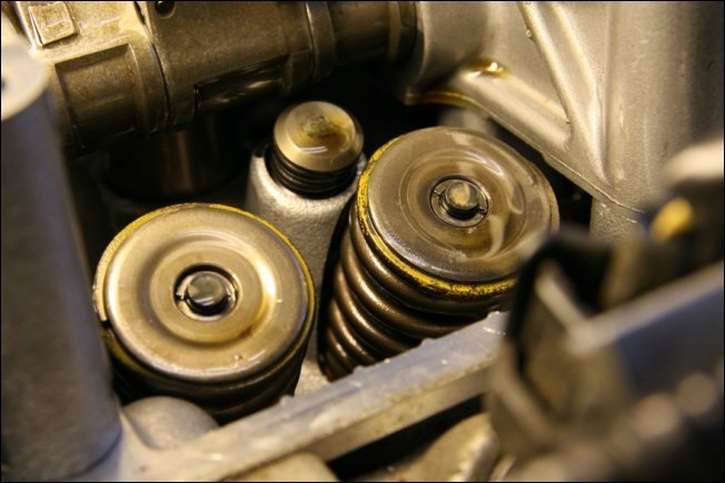

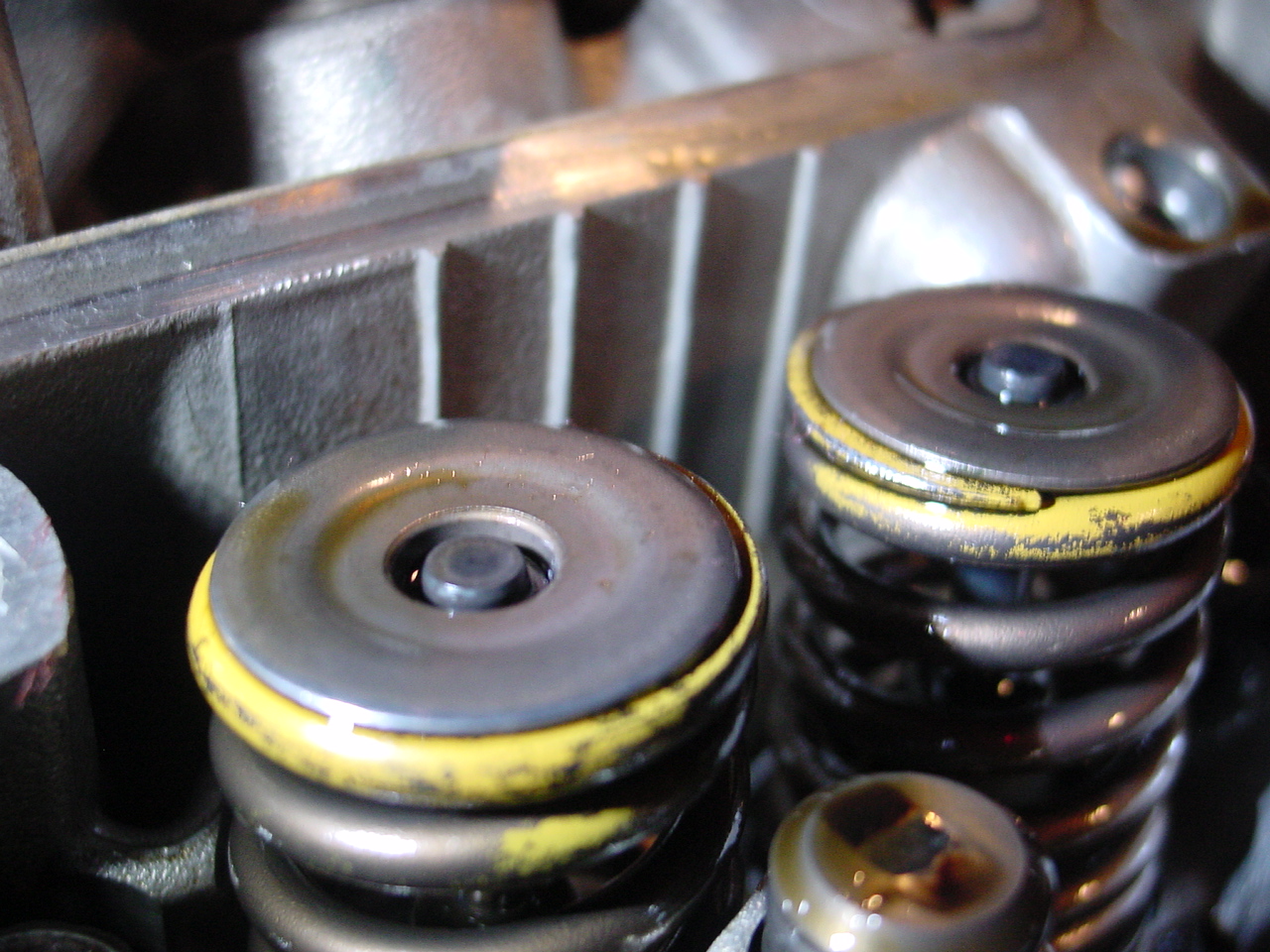

  • Nur Ventildeckel ab geht aber mit den Kipphebel drauf wird es nicht so einfach.
    Anbei 2 Bilder.
    Links n.i.O / rechts i.O.

  • Sind nicht meine Bilder :]
    Hab die nur als Beispiel genommen.

  • Achso oke :D
    Gucke mal einfach rein ob ich etwas erkennen kann. Theoretisch müssten die Pakete mit dem betroffenen Teller dann ja "einsacken" sofern ein Riss drin ist.
