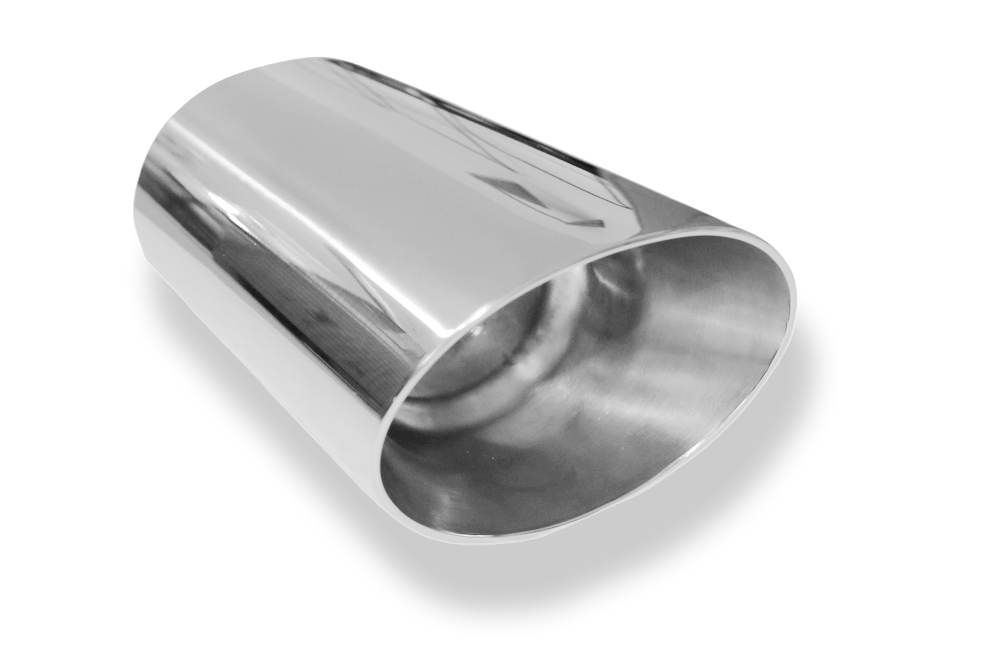

  • Also die Durchmesser der Endrohrer an der HKS sind schon wirklich sehr groß. Da würde was Ovales nur mit abschneiden, adaptieren und anschweißen funktionieren.
    Ich hatte bei mir diese Endrohre von Fox montiert - allerdings auf komplett anderen ESDs die dann an das Mittelstück von der HKS-Anlage geschraubt sind.
    Anschweißendrohr Typ 45 140 x 90 mm / Länge: 300 mm - oval / uneingerollt / 15° abgeschrägt / mit Typ-B Einsatz
    Aus Edelstahl - Unsere Endrohre sind alle glänzend silber, sie sind per Hand auf Hochglanz poliertGenehmigung:ABE
    www.fox-sportauspuff.de
    Das sah dann in meinen Augen nach "OEM+" look aus.
