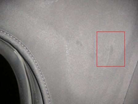

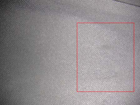

  • Bei mir ist´s noch nicht ganz so schlimm... Bj.2001
    Es sind jediglich von innen Scheuerstellen zu sehen. Links und Rechts.
    Bin dann zum Händler (1 Jahr nach Ablauf der Garantie),
    Ich müsste knapp 500,-€ selber zahlen. Shocked Immerhin nicht alles!
    War mir zu viel. Mein Händler hat dan auf den Gestänge ein Kunstoff-filzband aufgeklebt, seitdem ist auch keine Verschlimmerung zu sehen.

  • Vielleicht kann ja auch mal jemand ein Foto von dem Riss hier reinstellen.
    Ich möchte auch noch mal die Frage aufwerfen, wie es bei jüngeren Modellen und dem Riss bzw. der Änderung am Verdeckgestänge aussieht.
    Gruß Reptiel :o

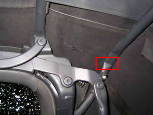

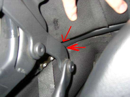

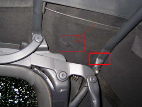

  • Hallo zusammen,
    Redet ihr auch über die von mir auf dem Bild (mit Pfeil) markierte Scheuerstelle? Hatte mal jemand dort oben ein Riss festgestellt?
    Habe eben mit entsetzen festgestellt, dass mein Verdeck innen auch eine kleine Scheuerstelle hat!!! ShockedMad
    Werde heute Mittag mal an der anderen Stelle schauen, ob es dort auch eine Scheuerstelle gibt... Crying or Very Sad
