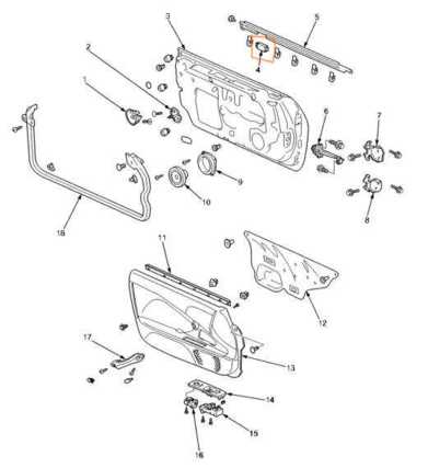

    Das Gegenstück für die Einstellschraube (Stabilisator) der hinteren Fensterführung ist nur von unten mit zwei Fingern auf die innere Dichtung geklemmt. Soll heißen, wenn die Einstellung sehr stramm ist, wird mit jedem runterfahren des Fensters dieses Teil u. U. immer wieter abgezogen, bis es runterfällt (meine Vermutung). Allerdings ist das Ding bei mir auch nur bei Kälte letzten Winter und jetzt runtergefallen. Vielleicht bildet sich dort wirklich ein wenig Eis.
    Wenn Du so ca. 10-15 cm vom hinteren Ende der Tür die äußere Dichtung nach außen biegst und reinguckst müßtest Du eine Lücke bei der inneren Dichtlippe finden.

    Ist das rot markierte Ding das von Dir beschriebene Gegenstück?
    Kann man das selbst ohne großen Aufwand wieder anbauen? Ich nehme mal an, dass die ganze Türverkleidung heraus muss. Da mein Auto erst 2 Wochen alt ist, lass ich das dann mal schön die Werkstatt machen.

    genau, das gelb markierte.
    Habe es selbst bei Einbau der neuen Lautsprecher vorgenommen.
    Dabei ist es mir eigentlich auch beim ersten Mal aufgefallen, weil es unten in der Tür lag, sodass ich bei dem Geräusch vor drei Wochen mir schon gedacht habe, dass es das Teil wieder ist.
    War aber überaus fummelig, weil die Scheibe auch runtergefahren das ganze etwas behindert.
