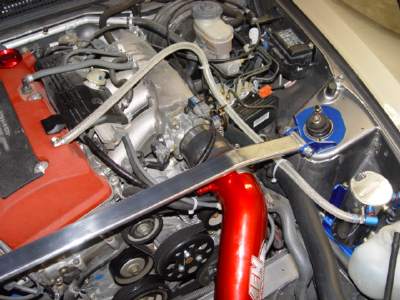

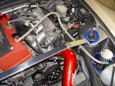

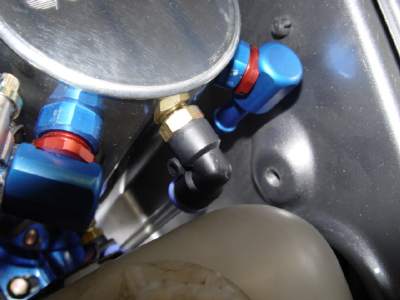

  • Ich muss das Thema noch mal schnell aufgreifen, da ich meinen
    Oil Catch Tank gestern montiert habe.

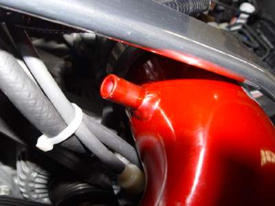

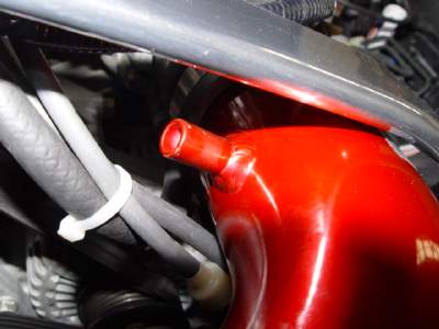

    Bleibt der zweite Anschluss am Oilcatch Tank leer (rechter Anschluss auf dem Bild) oder soll ich eine Verbindung schaffen zu dem leeren Anschluss am oberen CAI Rohr (siehe Bild).
    Desweiteren wird hier von der Luftzufuhr des Ventildeckels gesprochen, ist es nicht eher die Ventildeckel Entlüftung?
    Übrigens was habt Ihr den anstatt des mitgelieferten Gartenschlauches verwendet um den Catch Tank anzuschliessen? So sieht das ja schei.... aus.
    Dient das jetzt als Entlüftung des Catch Tanks?

    Kann ich den Anschluss blind setzten oder verbinden mit Catch tank?

  • Ich habe mir vom Baumarkt einen universellen hitzebeständigen und transparenten 10mm Schlauch geholt welcher ein Drahtgeflecht eingearbeitet hat.
    Bei deiner Lösung musst du denn noch freien Anschluss des Oilcatch Tank mit dem "Anschlussnippel" des AEM Intakes verbinden!
  • Driftking schrieb am Wed, 16 March 2005 17:59
    Nein, reicht vollkommen, wenn man den Anschluss am Ansaugrohr dicht macht. Eigentlich sollte das passende Teil von Cusco mitgeliefert worden sein.
    Bei dem Cuscosatz wurde eine Gummihülse mitgeliefert aber die passt nicht vom Durchmesser, die ist zu gross. Aber kein Problem da fällt mir schon was ein Very Happy
