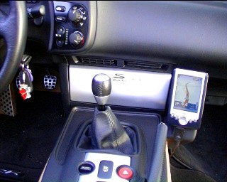

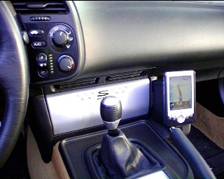

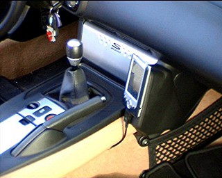

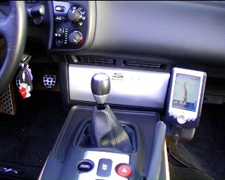

    ich möchte euch mal kurz meine Navi(PDA)lösung vorstellen.
    Als Konsole dient eine Handykonsole von Kuda (http://www.handyparts4you.de/.)
    Kostet 39.95 € ( echt Lederbezug )
    Und alles ohne bohren, sägen, löten. Shocked

  • ShockedShocked nice!!!!!!! ShockedShocked
    hey jungs, der torsten ist mal wieder bei minus temparaturen offen unterwegs gewesen Twisted EvilTwisted EvilTwisted Evil
    guckt euch mal die stellung der heizungsregulierung und den drehknopf für die Düseneinstellung an Very HappyVery HappyVery HappyVery Happy

  • Hallo torstensven,
    Deine PDA Halterung sieht ja richtig gut aus! Respekt!

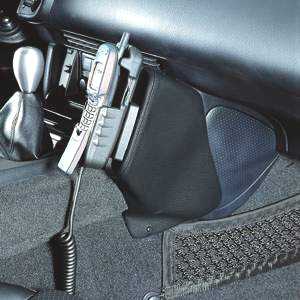

    Nun nur noch eine Frage: Welche Halterung von Kuda war das denn nun? Auf den Internetseiten sehen die Halterungen irgendwie anders aus... Sad
    Und: Wie befestigt man das Ding denn ohne bohren, sägen, löten? Confused
    Gruß aus dem Norden, Ace.
  • Hallo,
    erstmal hier das Foto aus dem o.g. Shop
    in echt finde ich sieht Sie etwas schöner aus Shocked .
    Die Halterung wird neben dem Radio eingehangen.
    Ich hab den schwarzen Metallbügel noch mit etwas schwarzen Klebeband umwickelt damit es zu keinen Beschädigungen kommen kann. Aber ich bin da bestimmt ein bischen übervorsichtig.
    Dann entfernst du die Schraube vom "Gepäcknetz" Very Happy, nimmst die Plastikbefestigung des Gepäcknetzes und schneidest den Hinterenteil der im Teppich steckt ab.
    Das nun plane Teil legst du auf das untere Ende der Konsole (man sieht es auch ganz gut auf dem Foto) zeichnest es an und bohrst ein Loch in die Halterung.
    Dann Konsole einhängen und Sie unten im dem bereits vorhandenen Loch des S verschrauben. Das Teil ist danach bombenfest.
    Den PDA hab ich auf der Konsole mit einem Klettband auf der Rückseite befestigt, damit ich ihn auch schnell mal aus dem Auto nehmen kann. Eine zusätzlich PDA-Halterung auf die Konsole schrauben fand ich nicht so toll (Gewicht Very Happy , nein !),denn sonst wird die Halterung nur noch dicker.
    Falls noch Fragen sind ich beantworte Sie gerne.
    Torstensven
