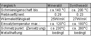

Bin Deiner Meinung. Hier noch 'ne kleine Gegenüberstellung, die ich schon mal bei einem der zahlreichen Ölthreads gepostet hatte, und die ich von einem Ölkurs zusammengestellt habe:
[Blockierte Grafik: http://www.tf4u.com/forum/index.php?t=getfile&id=9872] -

Also zur Klarstellung:
Das im Handbuch empfohlene Oel ist ein 10W30 oder ein 5W40er.
Mischen von Oelen fuehrt immer zu einer Verschlechterung hin zum "zweitbesten" Oel.
Ich persönlich habe keine Probleme, synthetische und mineralische Oele zu mischen. Da ich sowieso nur auffuelle und maximal einen Liter zwischen den Kundendienstintervalle reinschütte, ist das sicher kein Problem für den Motor.
Das ist allemal besser als zu wenig Öl.
