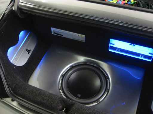

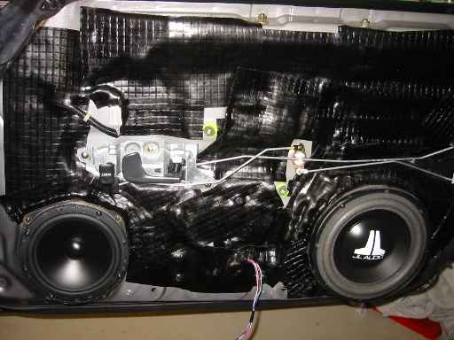

JL Audio , always the best
30er im Kofferraum (12w6V2)
und 20er passen auch in die Türen (8w0) -
