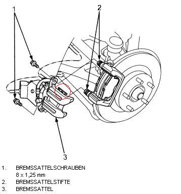

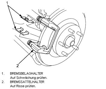

    So sieht übrigens die Bremse aus, mit den Belaghaltern (1:(
    Möglicherweise ist auch das Blech ( rot
    markiert) am Bremssattel selber verbogen oder gebrochen und übt nicht mehr genug Druck auf die Beläge aus. Die Bremssattelstifte(1) sollten eigentlich fest sein, wenn´s ´ne gute Werkstatt ist Wink :

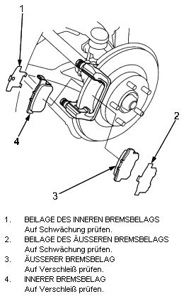

    An den Bremsbelag Beilagen (1 u. 2) kann´s eigentlich nicht liegen, die sind nur dazu da, ein Quietschen oder Korrosion zu verhindern, wie cbr600f schon geschrieben hat:
