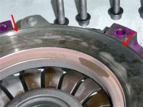

    Folgendes Bild bat sich einem nach dem Ausbau des ganzen:
    Kupplungsscheibe (bzw. Pucks) verzogen:
    [Blockierte Grafik: http://www.tf4u.com/forum/index.php?t=getfile&id=10478]

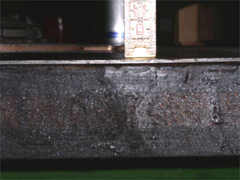

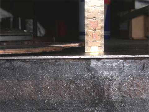

    Auf der gegenüberliegenden Seite genau das selbe Bild - 4 Pucks liegen bündig auf der Schwungscheibe und 2 Pucks stehen auf:
    [Blockierte Grafik: http://www.tf4u.com/forum/index.php?t=getfile&id=10479]
    Nun ist klar was für die Schläge oder besser gesagt für das Stottern verantwortlich war - hier sieht man was dies an der Schwungscheibe für Auswirkungen hatte:

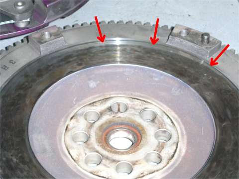

    [Blockierte Grafik: http://www.tf4u.com/forum/index.php?t=getfile&id=10480]
    Einseitig (aussen) völlig abgeschliffen! Man kann auch anhand der restlichen kontaktfläche gut sehen, dass die Kupplung keiner Überbelastung standhalten musste!
  • Hier die Druckplatte:
    [Blockierte Grafik: http://www.tf4u.com/forum/index.php?t=getfile&id=10481]
    auch da sind die einseitigen Schleifspuren welche durch den höhenschlag entstanden sind gut zu sehen!

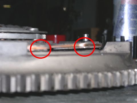

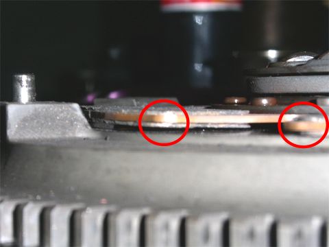

    Hier nochmal die verzogenen Pucks anders dargestellt:
    [Blockierte Grafik: http://www.tf4u.com/forum/index.php?t=getfile&id=10482]
    [Blockierte Grafik: http://www.tf4u.com/forum/index.php?t=getfile&id=10483]
