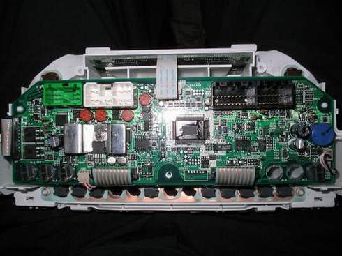

    2. Du lötest so wie ich diesen nervigen Pieper von der Platiene.
    Es ist das blaue Teil ganz rechts. Dauert aber ein wenig Very Happy
    UncleHo Wink
  • danke uncleho Smile ich nehm auch lieber die 2 variante, bin ja vom fach und löten ist kein thema. allerdings hab ich den tacho noch nie ausgebaut und hoffe es ist nicht allzu zu umständlich.
    vielen dank nochmal für die schnelle hilfe.

  • und für alle anderen, die nicht auf der Platine rumlöten wollen Wink (od können Rolling Eyes )
    es gibt tatsächlich eine Sicherung die u.a. den Piepser abstellt.
    man büsst durchs Abziehen nur folgende unwichtige Funktionen ein:
    [spaß-mode an:]
    Lichthupe, EPS, VTEC Laughing
    [spaß-mode aus:]
    nein im Ernst wenn man die Sicherung zieht verliert man noch 2 Funktionen:
    - die zuletzt eingestellte Lüfterstufe
    - die zuletzt eingestellte Instrumentenbeleuchtung
    Tja, jetzt die Frage, welche ist es denn nun.. Razz
    Weiß nicht auswendig, denke die heist "Backup"
    Kann später mal nachsehen, bei Interesse. Cool

    Alle diese Methoden, bei denen der Piepser ganz deaktiviert wird bzw. leiser gemacht wird, habe einen (in meinen Augen) entscheidenden Nachteil:
    Die Warnung, wenn man das Licht anhat und den Schlüssel abzieht, entfällt! Das ist vor allem dann übel, wenn man mal am Tage das Licht anhat (z.B. Clubtreffen-Kolonnenfahrt) und dann aussteigt!!
  • das ist richtig und muss man dann ich Kauf nehmen Wink
    und dran denken..
    ..oder man ist ganz cool und baut so einen Conrad/Baumarkt Lichtsummer ein Cool
    ich geb zu das ist ziemlich von hinten durchs Knie Surprised
    aber wenns hilft

    Wozu einen Lichtsummer kaufen, ist doch einer da (nämlich der Originale!). Man muß ihn halt nicht nur an einer Stelle auslöten, sondern auch an einer anderen wieder einlöten!! Wie es Freddy-Flieger in oben genanntem Thread ja auch beschrieben hat.

  • Hallo.
    Also den Tacho ausbauen ist , möchte ich doch sagen sehr schwer. Klar wenn man es en, zwei mal gemacht hat dann sagt man das es einfach ist!
    Solltest du es doch alleine versuchen, so bevolge genauestens die Anleitung die gepostet wurde! Wünsche dir dabei viel Glück und wenn du nicht mehr weiter kommen solltest, so rufe mich doch einfach an.
    Tel. Nr. schicke ich dir der pm.
    UncleHo ! Wink
    PS: Ich brauch gute 10-15 min. für den Ausbau. Ja und beim ersten mal hatts um die 2 Std. gedauert.
