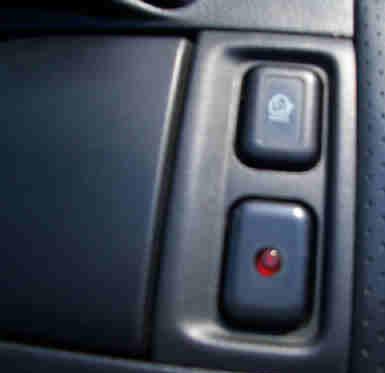

    Ach ja...ich fahr einen 2001´er und hab in der Mittellehne einen Schalter mit einer roten LED...wofür ist der ??? Nein es ist NICHT die Warnblinkanlage Very Happy
    Da wird nämlich jetzt wohl die blaue LED für die Alarmanlage eingebaut...war das eine Vorrichtung für eine Serienalarmanlage oder was sollte das darstellen ???

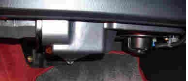

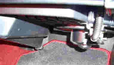

    Was mir auch aufgefallen ist, ist auf der Beifahrerseite unter dem Airbagkasten...sozusagen unterm Handschuhfach bei anderen Autos Smile da ist auch ein Kasten...ist der denn normal ???
    Kaufvertrag stand nix...ausser halt der Parksensor, ZV m. Blinkeransteuerung
    Schon seltsam irgendwie... könnte es sein das da das Modul für die Blinkeransteuerung für die ZV verbaut wurde...dann wär es nicht schlimm da die ja eh weitergenutzt wird per Alarmanlage

  • Miguelito schrieb am Thu, 05 August 2004 09:17
    Mach doch mal ein Foto von dem Kasten! Dann kann man ja vergleichen, ob das bei allen verbaut ist, oder nicht.

  • Ich mach mal Fotos... vom Kasten und von der roten LED UND von den Parksensoren...

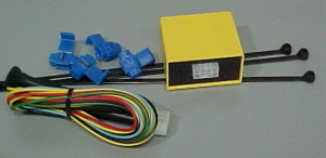

    Die Blinkeransteuerung für die Zentralverriegelung habe ich (wie einige hier) auch verbaut. Es gibt sie von JH Keller (http://www.jhkellerag.ch/hondasport/s2k_innen_aussen.htm), aber auch von Conrad Elektronik (finde sie aber auf deren Webseite nicht mehr, vielleicht vertreiben sie sie nicht mehr). Sind aber exakt dieselben Geräte, außer daß ein paar Kabel eine andere Farbe haben und somit sich die Einbauanleitungen etwas unterscheiden. Aber das eigentliche Modul (ein kleiner, gelber Kasten) ist dasselbe.
  • Das könnte der Kasten sein an der Beifahrerseite nur das meiner schwarz ist und kaum zu sehen...werd mir das mal heute abend genauer angucken. Danke Dir !!!
    Aber dann gibt es für die Blinkeransteuerung gar keine LED die man verbauen muss oder kann ???
    Dann bleibt das Geheimnis der roten LED in der Mittellehne weiterhin behütet Rolling Eyes Werd den Ex-Bestizer mal anrufen...hoffe der weisst das noch Smile

    So und nun das Geheimnis der ROTEN LED in der Mittelkonsole...ich machs mal spannend. Ratet einfach mal drauf los:
    1. Sitzheizung ist es nicht Thomas
    2. Alarmanlagenattrape ist es auch nicht Oliver
    Nur soviel... guckt euch den Schalter der neben der roten LED ist mal an... Cool Und die Funktion die diese rote LED hat möchte ich auch nicht missen...besonders bei geöffnetem Dach schon praktisch Laughing
    So genug Tips...also ratet mal wofür die ROTE LED ist Wink
    Soviel steht fest...muss mir einen anderen Platz für die Alarmanlagen LED aussuchen...
    Der Sensor der auf der Beifahrerseite ist, scheint wohl tatsächlich die Blinkersteuerung für die ZV zu sein... oder hat jemand eine andere Idee ???
    Ich stell mal Fotos rein...

  • Aha.
    Dann rate ich mal:
    Der Vorbesitzer hat die Unterbrechung für die Scheinwerferreinigungsanlage nicht dauerhaft gemacht, sondern die kann man ein- und ausschalten. Und wenn die eingeschaltet ist, also funktionieren würde bei Knopfdruck, dann leuchtet die LED.
