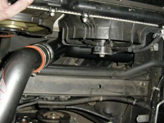

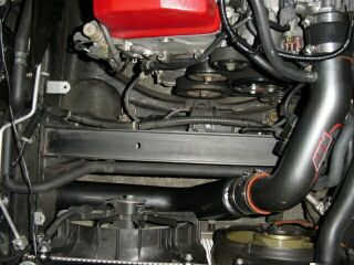

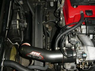

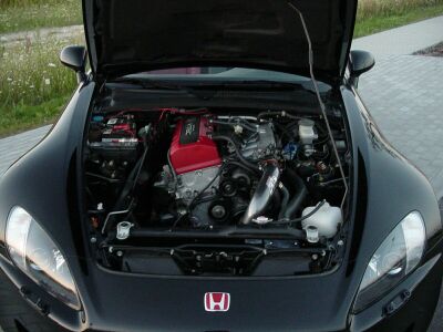

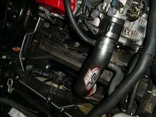

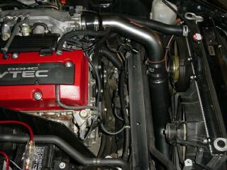

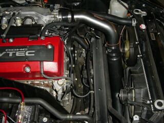

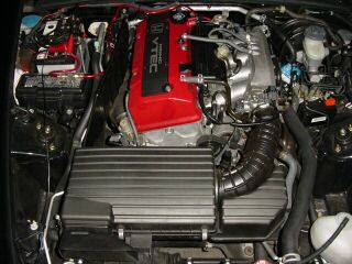

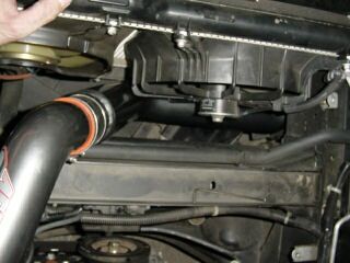

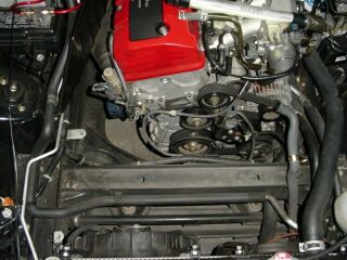

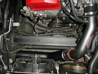

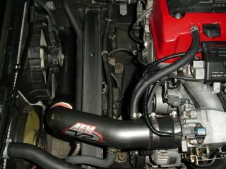

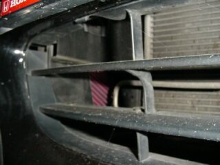

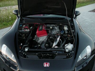

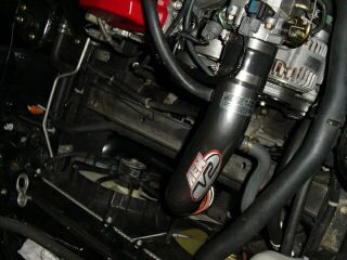

Hab Heute mein AEM V2 montiert und wollte euch ein paar Bilder zeigen.
AEM V2 Installiert

Hier gehts weiter...
Fertig.... -
sieht ja ordentlich aus, wenn ich sehe das der carbon air-intake in meinem S nur als Provisorium existiert hat und dann wieder rausgeflogen ist, weil er einfach schlecht passt und keine möglichkeiten zur befestigung bietet.

Hallo,
Also zu euren Fragen:
Leistung:
Ich bin der Meinung kaum spürbar bei den Temperaturen.
Er zieht untenrum, also bis 5000 meiner Meinung besser durch.
Sound:
Einbau:
Für einen Hobbyschrauber kein Problem.
War alles Passgenau und im Lieferumfang enthalten, sogar neue Schläuche.
Einbauzeit ca 2 Std. (bei 30 Grad ) wobei das ganze abgeschraube und drangeschraube unter der Stoßstange am längsten dauert.
Es braucht keine Kniffe oder Tricks nur statt Säge wie in der Anleitung beschrieben lieber ein Teppichmesser (Neue Klinge) benutzen.
Einbauwerkzeug:
Ihr braucht einen Werkstattwagenheber (ersatzweise geht auch der Serienheber mit Unterstellbock), ein Teppichmesser und Akkubohrmaschine um Auschnitte unter der Stoßstange zu machen, Rohrzange für die Serien Schlauchschellen,Schraubendreher,
sowie ein 10er und 8er Maulschlüssel/Nuss.
Bezugsquelle war hier im Forum die Sammelbestellung!
gruß Stefan -
