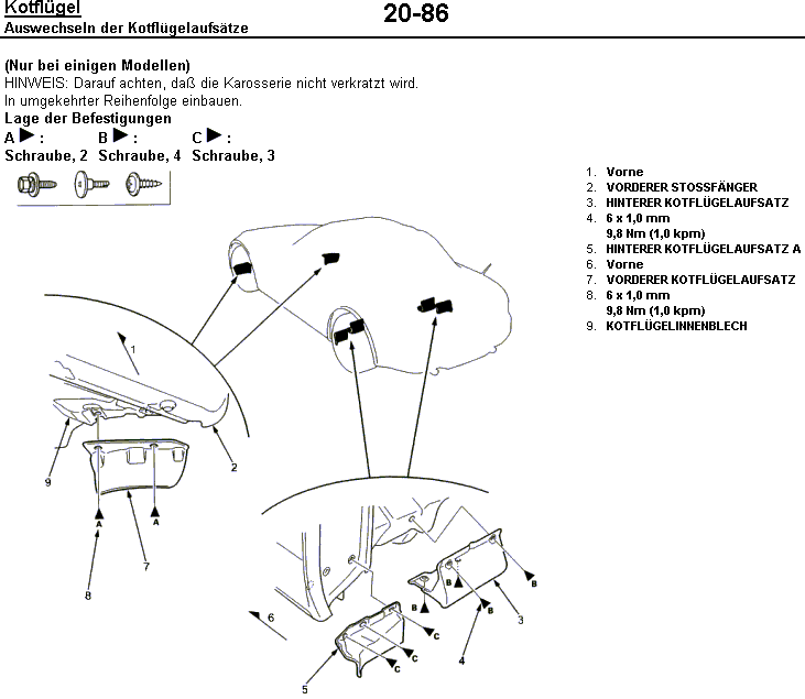

  • Als ich heute meinem S-chatz (Bj. 07/2001) eine Aussen-komplett-Kur verabreichte, fiel mir auf das mein S keine wie im Werkstatthandbuch beschriebenen "Kotflügelaufsätz" weder vorne noch hinten hat!! Shocked
    Ich kann mich jedoch erinnern das die ersten Modelle alle mit diesen Aufsätzen ausgeliefert wurden. ( ich war vor 4-5 Jahren als Honda-Mechaniker tätig)
    Im Werkstatthandbuch steht weiter geschrieben :
    "Nur bei einigen Modellen"
    Vor-bzw. Nachteile könnten sein: Aerodynamik, Wasserabweisung, evtl. Traktion bei höheren Geschwindigkeiten?
    Lasst was von euch hören !!!!

  • Hi ChrisundvieleZiffern, Very Happy
    mein 2000er und auch mein 2002er haben beide diese "Wind- und Wasserabweiser".
    Meines Wissens haben alle S diese Teile. Weiss jemand mehr?

    es soll ja leute geben, die die abgesägt haben Wink IdeaRolling Eyes
    Da das Bild nicht mehr da ist, kann ich nur hoffen, daß ihr das meint, was auch ich meine! Rolling Eyes
    Ich hatte jedenfalls diese Dinger bei meinem alten S vorne abgesägt, aber nur ein Stück, denn sonst hätten sie auf der Erde gelegen! Shocked
