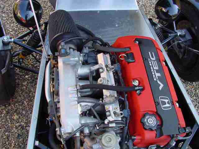

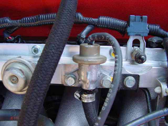

  • Ich war heute in der Werkstatt und es wurde ein stark beschädigter Druckschlauch, der mit der Funktion der Spritregelung zu tun hat, oben am Motor ausgetauscht. Die Spritzufuhr muß wohl zusammengebrochen sein, als er Luft gezogen hat. Das paßt auch dazu, daß es bei Vollast passiert ist. Anschließend Probefahrt mit dem Werkstattmeister...null Problemo. Wir haben ihn während der Probefahrt ein paarmal bis zum Begrenzer hochgezogen, alles normal. Ich hoffe, daß sich das Problem damit erledigt hat. Der Motor ist seiner Einschätzung nach jedenfalls kerngesund Smile
    Daß ich das als Laie nicht gesehen habe, Schwamm drüber aber die andere Werkstatt, die vor der Fahrzeugübergabe eine Motorinspektion gemacht hat... Mad
    Hier sind die Pics nach der Instandsetzung.
    [MOD: Bilder zu groß, daher verlinkt]
