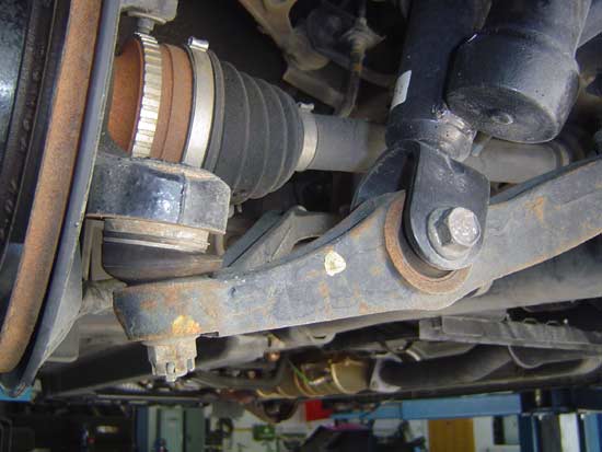

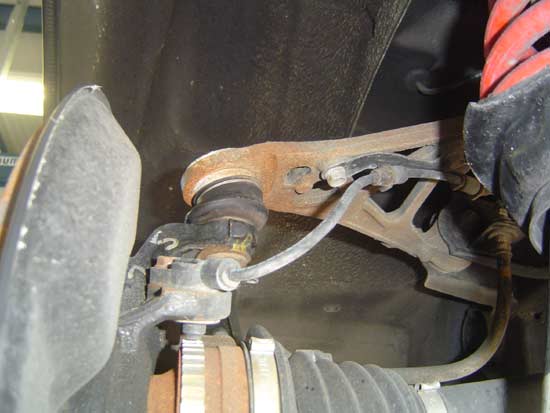

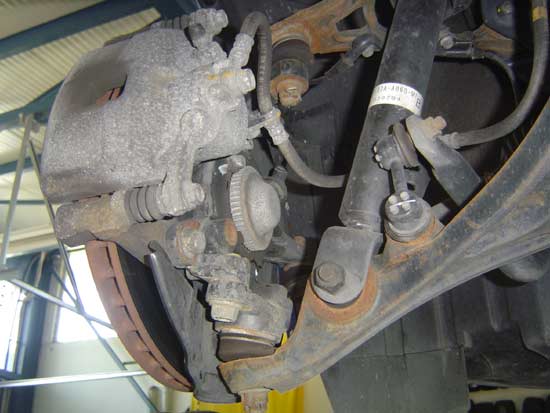

• Ich weiß ja nicht wie eure S "drunter" aussehen, aber mich hat der Anblick heute geschockt !!!!
    ShockedShockedShocked
    Eckdaten: EZ 06/2003 , 365 Tage/Jahr, 46.000km ....
    Ist das ein Zustand, den man schon reklamieren muß, oder ist das noch "völlig im Rahmen" ??????
    Habe übermorgen 45er Inspektion, wäre dankbar für eure Meinung... Smile

  • Das sind Gussteile, da ist Rost unkritisch im Gegensatz zu Blech. Wenn Blech so aussieht kann man nur noch bitterböse reklamieren.
    Es sollte aber, ob Guß oder nicht, auf jeden Fall eine ordentliche Schicht Grundierung und Lack drauf sein, denn sowas sieht einfach nur Sch... aus.

  • @Micha B
    Das bissl Rost an der Achse und Aufhängung ist voll normal für Winterbetrieb und hat keine negativen Auswirkung.
    Reklamation zwecklos! Glaub mir. Die Teile sind schon angerostet wenn sie vom Schiff abgeladen werden(Meersalz).
    Crying or Very Sad
    Zu meiner Werkstattzeit haben wir jeden Neuwagen, vor der Auslieferung, von unten komplett versiegelt, zusätzlich was von Werk eh schon sein sollte Rolling Eyes
    Dabei leicht die planken Achsteile und Antriebswellenbuchsen mit etwas Wachs oder Unterbodenschutz "angehaucht", und der sieht nach 5 Jahren und Unterbodenwäsche selbst mit Winterbetrieb fast wie neu aus !!! Cool
    Ich rate Dir folgendes: Mach eine Unterbodenwäsche und lass Dein Wägelchen von unten schon "einsäufeln". Ist etwa eine halbe Stunde Arbeit und eine Dose Unterbodenwachs/Hohlraumveriegelung.

  • So,
    von Honda Offenbach liegt jetzt zu den untenstehenden Bildern eine
    offizielle Stellungnahme vor ....
    Zitat:
    Quote:
    " Ihre Beanstandung hinsichtlich des Flugrostes am Unterboden des Fahrzeuges konnte wahrgenommen werden. Es handelt sich hierbei jedoch um eine normale Beanspruchung der Fahrwerksteile durch Umwelteinflüsse die keine Beeinträchtigung der Funktion oder einen Defekt darstellen.
    Da es sich hierbei um keinen Fehler in Werkstoff oder Werkarbeit, im Sinne unserer derzeit gültigen Garantiebedingungen, handelt, entspricht ihr Honda S2000 dem Stand der Serie dieser Baureihe dieses Produktes. Eine Nacharbeit ist nicht notwendig.
    Sollten zu dieser Thematik weitere Fragen bestehen, wenden Sie sich bitte an Ihren Honda-Vertragshändler, an das Autohaus Stie**e.
    Mit freundlichen Grüßen
    Honda Motor Europe (North) GmbH "
    Also irgendwie empfinde ich das Ganze nach wie vor nicht als "Stand der Serie". Der Wagen war ja bei Aufnahme der Bilder gerade mal ein Jahr alt. Zumal mir ja einige hier bestätigt haben, daß es bei ihren S anders aussieht. Confused
    Was kann man noch tun ? Confused
    Was passiert mit Garantieansprüchen, wenmn ich auf eigene Faust die betroffenen Teile mit Hamerit oder ähnlichem lackiere ?
    Bin ratlos .... Confused
