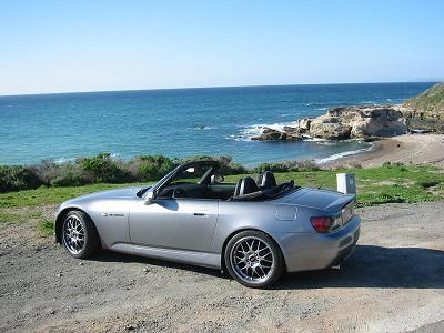

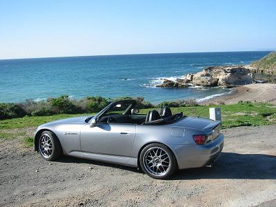

    In den Staaten gibt es demnächst ne neue Kreuzspeichenfelge von BBS. Es ist die BBS RG-R.
    [Blockierte Grafik: http://www.tf4u.com/forum/index.php?t=getfile&id=1464]
    Mehr Bilder auch unter http://www.socal28.com.
    Wie immer sind die Deutschen die Dummen.
    Ich denke da nur an meine Lieblingsfelge die 17' OZ von deren Existenz man in Deutschland nix wissen will.
    In der Gegend würd ich jetzt auch gerne parken Smile
    Walter
  • Hi!
    Ich habe soeben mit der netten Dame von BBS telefoniert, welche für den US Markt zuständig ist.
    Die Preisanfrage läuft. Sobald ich eine Antwort erhalt, gebe ich Euch selbstverständlich Bescheid!
    Soviel vorweg:
    das Rad ist einteilig und geschmiedet -> sehr teuer!
    soll wohl aus Japan kommen und sich in der Preisklasse der BBS LeMans bewegen... Crying
    Und jetzt noch ein wenig Salz in die Wunden der 17 Fans: in Jap. gibt's die sogar in 7.5 und 8.5x17!
    http://www.bbs-japan.co.jp/pro/pro_rgr.html
    Aber ich find's hammergeil. Ist so ungefähr das Rad, das ich gesucht habe. Einfach perfekt! Nicht zuuuuu breit, kommt aber dick!
