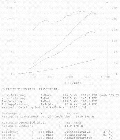

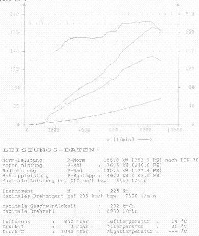

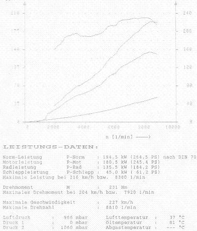

  • Man spürt den Unterschied nicht wenn man so ein unsensibles Kerlchen ist wie ich.
    Aber Unterschiede sind da.
    Zu den Diagrammen:
    MAHA Prüfstand
    Nicht gleicher Tag
    Motor bis auf Comptech ab Kat Serie, ca. 50'km Bj. 01
    Serienairbox, Haube war glaub ich auf.
    Erhöhte Temp bei der Schrickmessung durch häufiges Hochfahren
    Temp nicht über ODB sondern konventionell gemessen
    Der Tuner musste mir keine Leistungssteigerung vormessen, denn ich bin zu ihm mit der Forderung kaufen und einbauen schauen ob es was taugt (war sozusagen meine Gefühlsentscheidung).
    [Blockierte Grafik: http://www.tf4u.com/forum/index.php?t=getfile&id=11201]
    [Blockierte Grafik: http://www.tf4u.com/forum/index.php?t=getfile&id=11202]
    Wichtig ist es die Drehmomentkurven zu vergleichen, Schrick hat auch im Bereich unter 6' was geändert.
    Bisher bin ich 10'km ohne Probleme gefahren, aber in der Garantiezeit hätt ich den Umbau nicht riskiert.
    Besonders amüsiert mich Maximales Drehmoment bei 7920/min.
    Die haben schon einen Hammermotor bei Honda gebaut.
    Walter

  • Hallo Walter
    ja ja der liebe Reifenverschleiss.... LaughingLaughingLaughing
    Welche Schrick Nockenwelle hast Du den drin?
    Es gibt doch verschiedene Versionen oder?
    Merciii und a gruasssss uss dr Schwiiiiz
    Urs
  • Uhhh... Sorry, wer lesen kann ist klar im Vorteil!!! Laughing
    Das sind ja nicht 254 Ps sondern 264 Ps Shocked Hammermässig! Very Happy
    Und du hast da keine Verbesserung gespürt? Shocked
    Was kosten denn die Schrick Nocken für den S2000?

  • Sorry, ich vergass zu schreiben, ANSONSTEN ! Ich habe ja mit Walter schon ein paar mal darüber gepostet.
    Aber er sagt ja das er nichts merkt. Via Suche habe ich ansonsten keine Erfahrungsberichte gefunden Sad
    Wenn ich die beiden Leistungsdiagramme vergleiche, sind es so zwischen 4-8 Nm mehr Drehmoment um die 3000 und bei 5-8000 Touren. Die PS sind für mich 2t-rangig !
