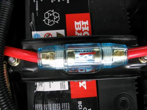

    Als aller erstes habe ich die Dicken Kabel Very Happy durchs Auto gezogen und die Sicherung befestigt!

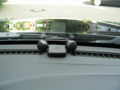

    Dann habe ich mir noch ein Paar Center-Hochtöner in die Mitte vom Armaturenbrett gesetzt um das Raumvolumen zu erhöhen. Diese sind mit an die Weiche der Focal angeklemmt.

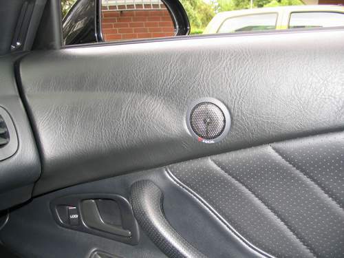

    was die Hochtöner der Focal angeht, so habe ich diese in die Türen hinein verarbeitet!
    Hier das Bildchen!

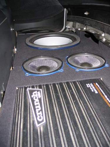

    Nachdem ich die Hochtöner plaziert habe, habe ich mich der Heckablage zugewandt.

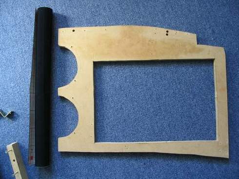

    Als erstes habe ich sie ausgebaut, ausgemessen und eine Formähnliche Ablage aus 2 Teilen ( Form und Tiefe gleich ) nachgebaut.

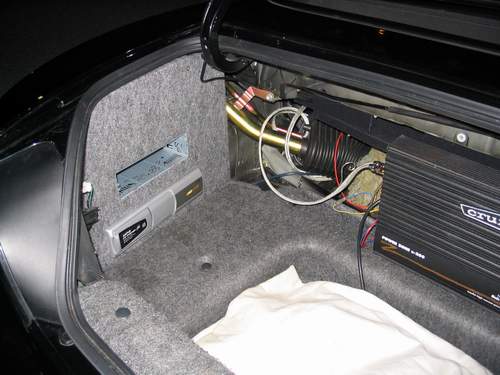

    So,

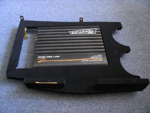

    in die linke Seite habe ich die 4 Kanal Endstufe von Crunch
    und in die Rechte Seite das geschlossene Gehäuse mit dem 25er Next Sub. verbaut.
    An dieser Stelle nen fetten Dank an Dirk Diggler, der mir den Sub zukommen ließ!

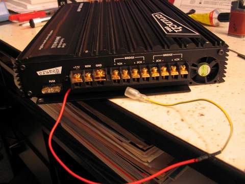

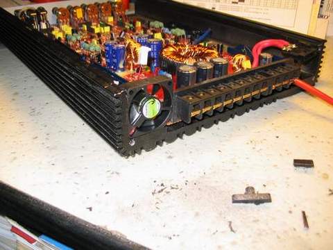

    Diese Ablagen habe ich dann mit einer selbstklebenden Velourfolie von Hornbach überzogen ( 0,5m² - 6,62 Euro ). Jetzt fragt ihr euch bestimmt wieso denn da noch Platz da ist! Ehhhhh….hab die 4 Kanal Stufe schon im Auto verbaut gehabt!
    Fürs Bildchen mußte die 2-Kanal Endstufe herhalten Very Happy
    Danach kamm ein sehr schwieriger Teil, und zwar eine Kiste zu bauen, die einiger Maßen paßt und nicht klappert!
    und das ist das Zwischenergebnis nach ätlichen Tagen Arbeit

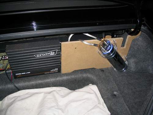

    So,
    Jetzt nur noch die Kiste mit dem Velour überzugen, den Sub rein und gut ist.

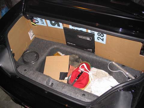

    Ja, ich weiß! Das dünne Kabel! Ist aber noch alles mehr oder weniger in der Mache! Mußte ja ganz schnell für das Jahrestreffen fertig werden. Very Happy

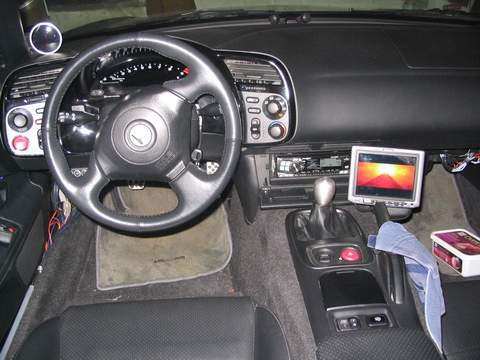

    Habe heute mal ein Paar Bildchen gemacht.
    Das hier ist wohl eins der Besseren.
    attachment.php?attachmentid=11490 Wink

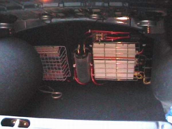

    Aber mein altes Auto war ja auch ne Limo. Und so hat es ausgesehen!
    Einfach alles an die Rüchsitzbank geknallt. Hat viel Platz eingespart und im Gegensatz zum S war es sehr sehr leicht Very Happy
    zugänglich.
    UncleHo Wink
