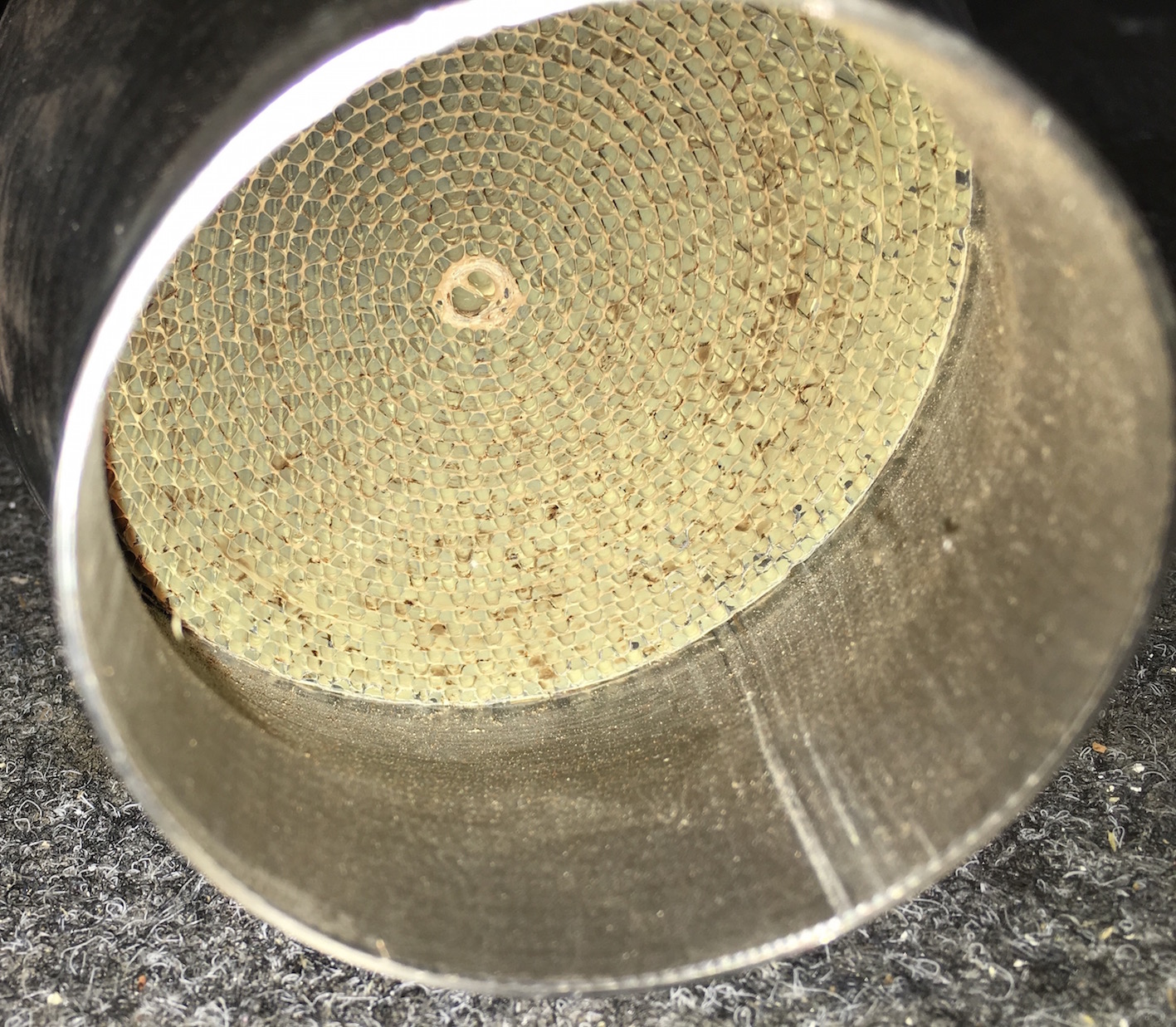

  • Der Original-Kat hat auch 2 hintereinanderliegende Einsätze. Es gibt einen kleinen Zwischenraum - da ist die Diagnosesonde platziert. Also hinter dem ersten Kateinsatz.
    Der OEM Kat hat 400 Zellen pro Quadratinch. Ich nehme mal an der Ersatz-Kat da hat auch 400 cpsi (Cells per Square-Inch) da bei Uni-Fit auch solche Kats angeboten werden.

    Ist der Uni-Fit ein Metall- oder ein Keramik-Kat?
    Einmal editiert, zuletzt von Los Eblos (17. April 2016 um 14:59)
  • Du bekommst von Uni-Fit beide Varianten.

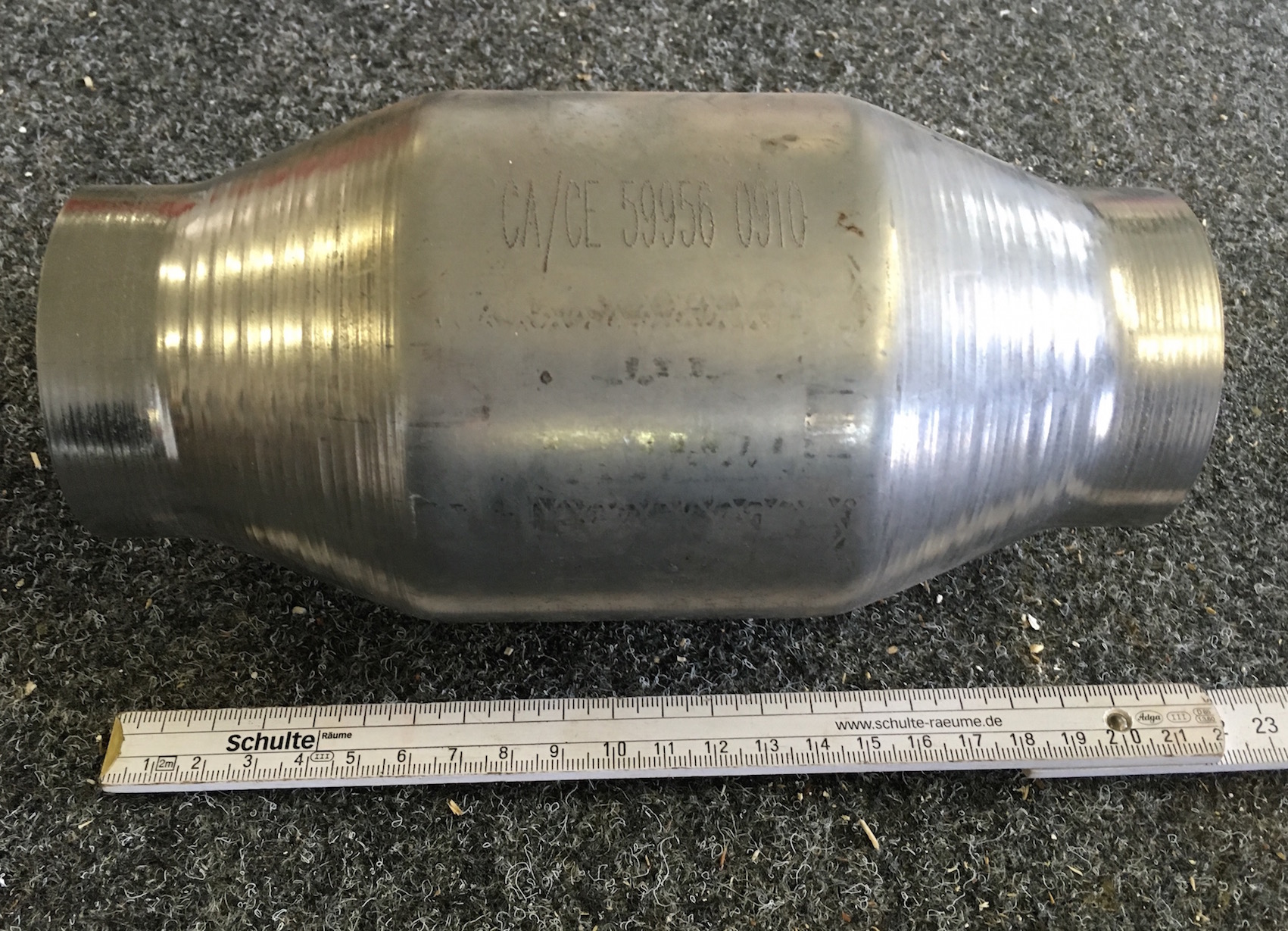

    Ich hab' übrigens noch einen Magnaflow-Kat rumliegen - gehört Jimmy, sollte ich mal in einen kaputten OEM Kat einschweissen. Hab's aber gelassen weil ich dem Ding nicht traue, ich bin mir nicht mal sicher ob das ein Metall-Kat ist.
    Kannst ja mal Jimmy fragen ob er den für schmales Geld weggibt, dann schweisse ich Dir das Ding zusammen.
    Der, der jetzt kaputt ging, ist ein OEM-Kat, den ich noch im Rahmen der Garantie von Honda bekommen hatte.
    Ich habe auch noch einen (hoffentlich) intakten OEM-Kat aus ner Schlachtung liegen. Wie lange der es allerdings noch machen wird, weiß man natürlich nicht. Der wäre jedenfalls der quick fix.
    Meinen alten ersten defekten OEM-Kat hab ich auch noch liegen. Gehäuse zum Einschweißen sind also genug da. Meine Honda Werkstatt hatte für einen Freund mal nen 200er von German Exhausts eingeschweißt, sah wohl aus wie OEM, gute Arbeit also.
    Danke für Dein Angebot zum Einschweißen. Aber wenn Du dem Teil schon nicht traust, schlafe ich nicht ruhig :) Auf den Fotos siehts schon nach Metall aus. Imho stecken in den Berk auch Magnaflow Kern(e) drin.
    Ist halt auch immer noch die Frage der E-Kennzeichnung, was klar für den Uni-Fit spricht. Metall sollte es dann aber schon sein. Auf der Uni-Fit Webseite ist für den S2000 nur ein Produkt gelistet, wo nicht bei steht, was da genau drin ist.
