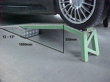

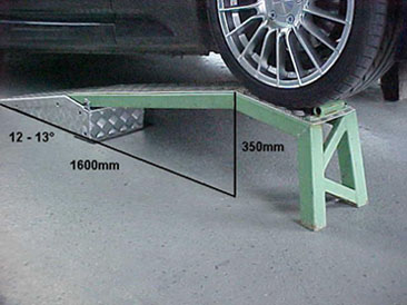

    Hilfreich ist eine Rampe mit folgender Abmessung / Steigung. Wenn das Fahrzeug tiefergelegt ist, muss unter 10° Steigung gegangen werden. Mit der Originalschnauze kommt man wahrscheinlich mit 18° hoch, aber mit der Shark oder Veilside geht's dann nicht mehr runter ! Shocked

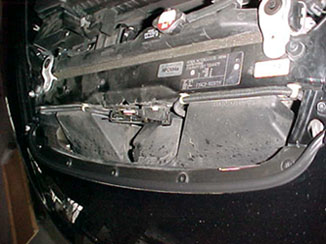

    Die 5 oberen Schrauben lösen und Abdeckung mit Gummi entfernen

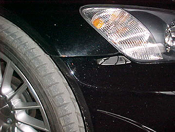

    Seitliche Verbindungsschrauben von Kotflügel und Stosstange lösen - dazu muss jeweils die Lenkung eingeschlagen werden
    [Blockierte Grafik: http://www.tf4u.com/forum/index.php?t=getfile&id=1517]
    In diesem Spalt hat es unten Widerhaken - man muss die Stosstange etwas anheben und nach vorne ziehen.

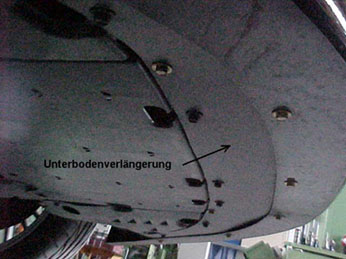

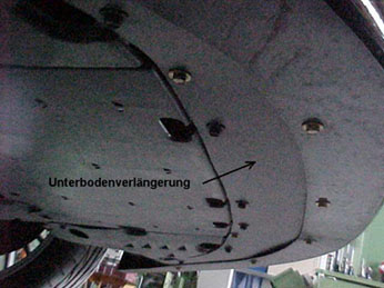

  • Unterboden:

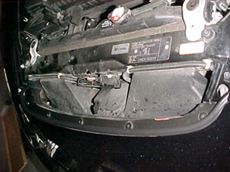

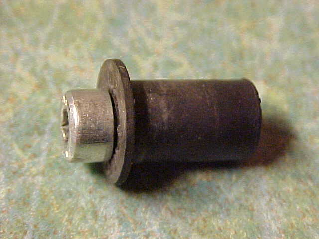

    Die Verbindung von Stosstange und Unterboden lösen. Auf dem nächsten Bild sieht man die Unterbodenverlängerung, die ich aus schwarzem 2mm dicken Kunststoff ausgeschnitten habe und mit Blechmutterclips verschraubt sind. Die Sharkschnauze ist 3cm tiefer als die Originale, deshalb geht die Unterbodenverlängerung leicht schräg nach unten. Am unteren Bildrand ist die Spannung sichtbar - könnte geklebt werden.
    [Blockierte Grafik: http://www.tf4u.com/forum/index.php?t=getfile&id=1518]

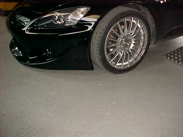

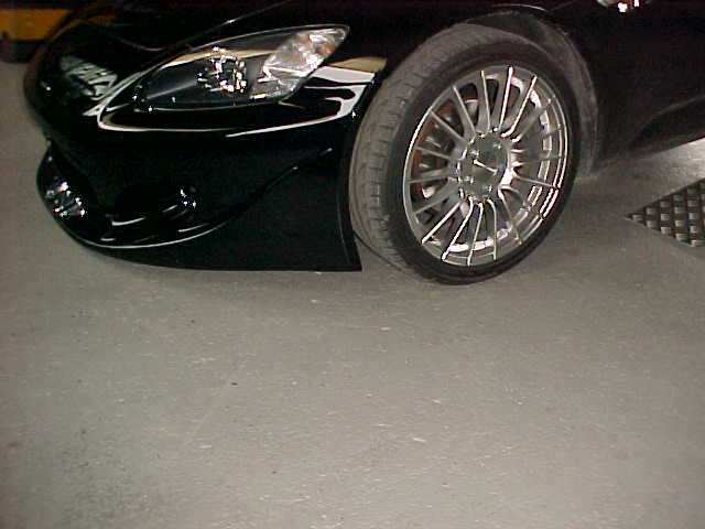

    Bodenfreiheit:
    Durch die tiefere und längere Nase kann es bei steilen Garagen Einfahrten zu Bodenberührungen kommen. Bei meinen Rampen kann ich gerade noch hinten hoch fahren, dann ist noch ca. 10mm Luft
    Dead
    [Blockierte Grafik: http://www.tf4u.com/forum/index.php?t=getfile&id=1519]
    Der Verbrauch mit der Sharkstosstange ist um 1,5 Liter/100 gestiegen. Bei höheren Geschwindigkeiten >180km/h ist mit einem massiven Mehrverbrauch zu recnen. Wenn das Fahrzeug tiefergelegt wird, besteht die Gefahr dass man an einem Bordstein hängen bleiben kann - CRASH

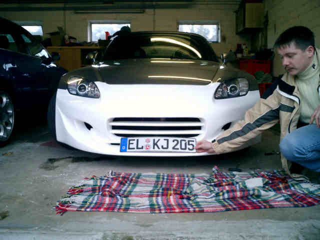

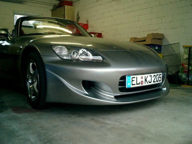

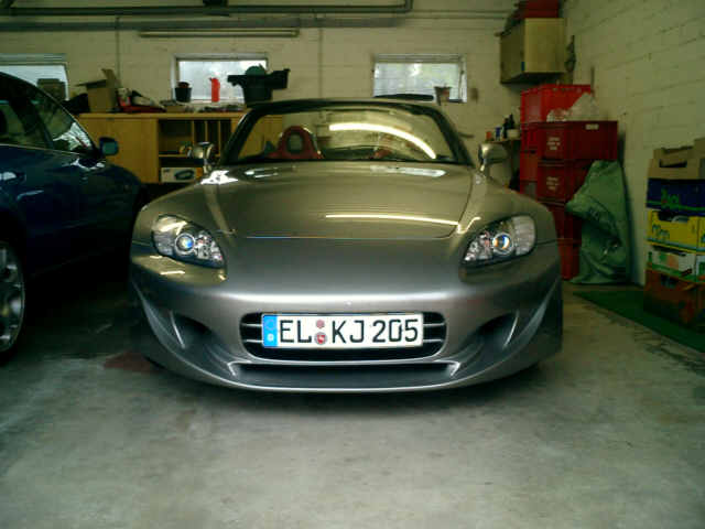

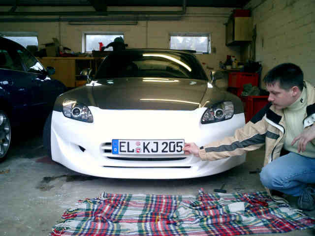

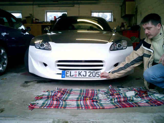

  • Aber die wohl wichtigste Frage für alle Deutschen lautet wohl...
    WOHIN MIT DEM KENNZEICHEN ?? Sad
    Diese Frage konnte mir noch Niemand beantworten. Habe auch noch keine Fotos mit einem deutschen Nummernschild gesehen. Ob die sich wohl alle schämen? Mach bestimmt die schöne Linie der Shark Stange ganz kaputt...
  • Sharky
    Du weist doch, dass in Deutschland die Kennzeichen so gross sind wie bei uns die Schneeschaufeln vor den Räumfahrzeugen, also bitte unterlass' es doch unsere deutschen Kollegen mit Deinem schönen, kleinen, schwarzen Kennzeichen zu foppen Twisted
  • Hai Marco,
    zumal die Höhe der Anbringung des Kennzeichens nicht der StvO entspricht. Die fordert nämlich einen Mindestabstand von Fahrbahnoberfläche zur Unterkante Nummernschild von 20 cm.
    Und bei einer Shark-Schnauze das Nummernschild hoch setzen sieht irgendwie auch nicht schön aus Sad .
    mit 180° - Grüßen²
    Peter

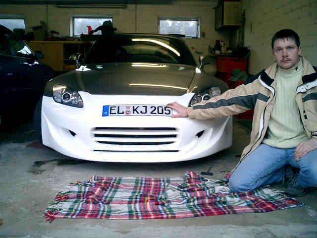

  • Hi,

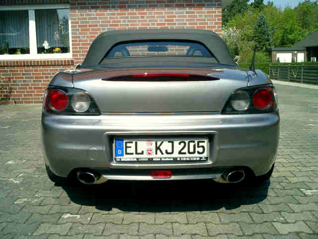

    Also ich habe das Nummernschild an die ganz "normale" Stelle angebracht. Mittels Winkel und Plexiglasplatte. (Also nicht direkt von vorne reingeschraubt).
    [Blockierte Grafik: http://mitglied.lycos.de/pronto/s2000/01b.JPG]
    Kalte Luft bekommt er noch genügend und die Linie wird dadurch auch nicht unbedingt zerstört. (Ist aber wie bei allem Geschmackssache)
    Einen höheren Benzinverbrauch habe ich eigentlich nicht feststellen können. Confused
    Der einzige Nachteil, Parkhäuser und steile Einfahrten sind Tabu Crying or Very Sad
    Gruss Andi
